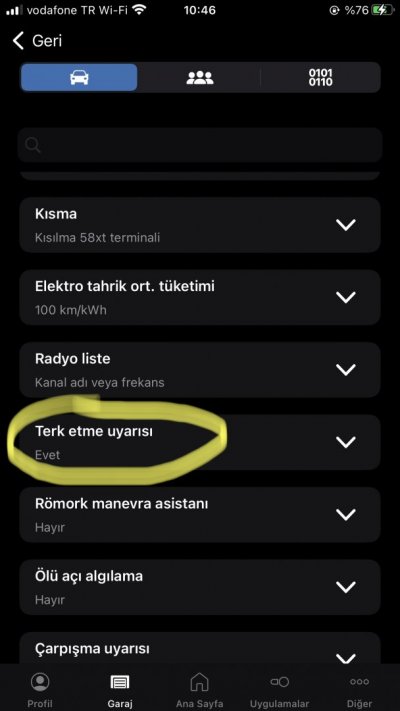

Obdeleven cihazınız varsa onunla da yapabilirsiniz. Orjinalinde evet yazar. Hayırı seçerseniz uyarıyı bir daha görmezsiniz :)
    58.5 KB · Görüntüleme: 36
