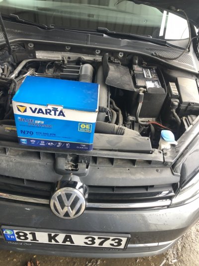

Aküyü değiştirdim start stop etkin hale geldi hata vermiyor. EPC zaten o günden sonra bir daha gelmedi.
