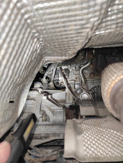

Arkadaslar aracı alirken experde usta termost kapağında su kaçağı tespit etti. Kronik olduğunu soyledi ve servis kontrolu onerdi, sonrasinda aracı Vosmer'e goturdum, set halinde su pompasi değişmesi gerektiğini soyledi ve 4200 luk bir tutar çıktı karşıma. Nasıl bir yol izlemeliyim acaba ? Su seviyesini kontrol ettigimde minimuma yakindi, ilk etapta saf su ekleyecegim ama sonrası konusunda yardıma ihtiyacım var. Simdiden herkese tesekkurler

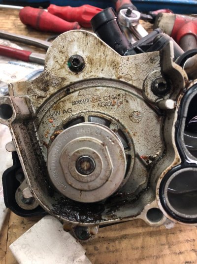

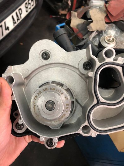

kullandığım otomobili satın alırken Experde fark ettiğimiz termostat devirdayim su pompasından kaynaklanan motor soğutma suyu eksiltmesi yine aynı parçadan kaynaklanarak nüks etti. Usta parçanın değişmesi gerektiğini ve orjinal parçanın 3000 TL olduğunu soyledi. Görseldeki eski devirdaim ve yeni takılanı var. Eski olanın her yerini inceledim herhangi bir kırık yada çatlak yok. Usta yeni takılanın orijinal parça olduğunu iddaa etti sizce bu parça orjinal mi ?

@gurkanyilmaz orjinal parcada metal vw kabartma olur biliyorum
Diger fotodaki yazi ile gobege yazilmis evet insanin aklinda soru işareti birakacak bir durum
İsin ustadlari dogru bilgiyi verebilir

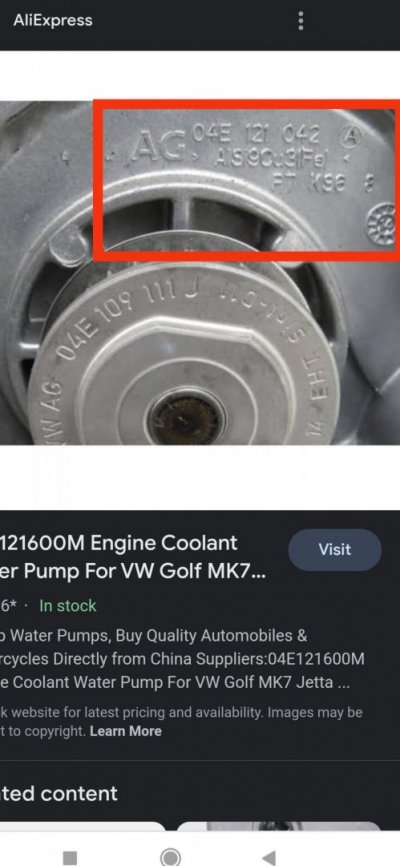

Vw ag 109 04E 109 Bu kodla nette image (görsel) araması yapıldığıda görsellerin hepsinde oyma/kakma/hattat işciligiyle kod basılmış
Size takılan parcada boyama baskı kod var
Ayrıca? Bu google satış görselindeki gibi üst taraftaki
Aisi cu3fe (aisi=paslanmazlık standartı ile bakır/demir alaşım) bilgilerini iceren bilgiler
Size takılan parçada niye yok
Evet soru işaretleri var?Screenshot_2022-12-05-17-42-32-563_com.miui.gallery.jpg
