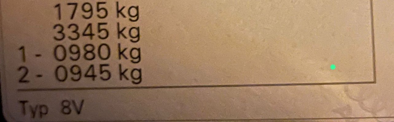

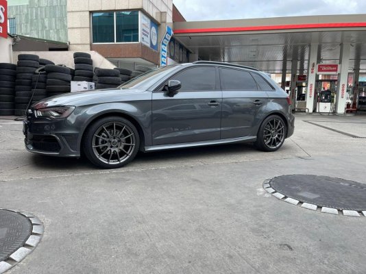

Audi a3 2015 1.4 tfsi ultra 150hp aracıma 30-35mm spor yay arıyorum. Bir çok markanın sitelerine ve ilanlarına baktığımda tak olarak aracıma uygun olan kodu bulamadım.
Bu konuda tecrübesi ve bilgisi olan var mıdır?

@lasttohit Eibach Pro Kit E10-15-021-01-22 veya E10-15-021-03-22 olması lazım. Aralarında çok fark olduğunu zannetmiyorum, uyar bence ikisi de.
Teşekkürler ikisinin arasındaki fark nedir tam olarak bilginiz var mı

ve anladığım kadarıyla E10-15-021-01-22 bağımsız süspansiyonlar için E10-15-021-03-22 ise torsiyon çubuğu olan araçlar için uyumlu.
Benim aracım için uyumlu olan modelin de E10-15-021-05-22 olduğunu öğrendim.
