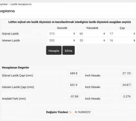

Sanırım olmaz hocam yüzde 3 ü aşan bir farklılık var. Yüzde 9,16
Ben de 205 55 16 olan ölçü için 195 55 16 kışlık lastik kullanıyorum (daha önceki araçtan kalan lastikler), aradaki oran farkı düşük (yüzde 1,77) olduğu halde gözle bile görülüyor, lastiğin bir tık küçük oluşu.
Bende aynı durumu gecen yıl yaşamıştım. Lastikçiler ve bilirkişilerin yorumları "kesinlikle önermiyoruz " idi. Aracı sürekli kullanıyorsanız eğer yapmayın.
Olmaz maalsef
