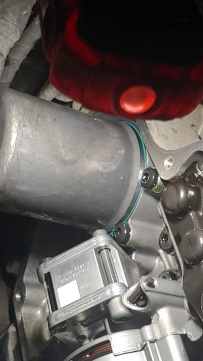

Birçok firmanın sorun yaşadığımız için mi bilmiyorum danıştığımızda bize söyledikleri orjinal tüp kalsın ! plate vidalandığı yeri kırmadı ise contasını değiştirip çok sıkmadan, yeni hidrolik konarak devam edilmesi. Yetkili serviste yağ fiyatları 2 katı haberiniz olsun.. 2.5 litre şanzıman ,1 litre mekatronik 1200 lira ödersiniz daha fazlada olabilir. şanzıman yağın litresine 400 civarı dediler.. /Dışarda hidrolik ve şanz. yağı yarısından ucuz.. Şunu gözlemledim tüpte en ufak basınç kaybı sızdırması çok ciddi sorunlar çıkarıyor.
Plate tüpün takıldığı bölgede sorun yok ise o ringi değişsin çok sıkmasınlar eski tüp dursun, Geliştirilmiş tüp olayına girmeyin.

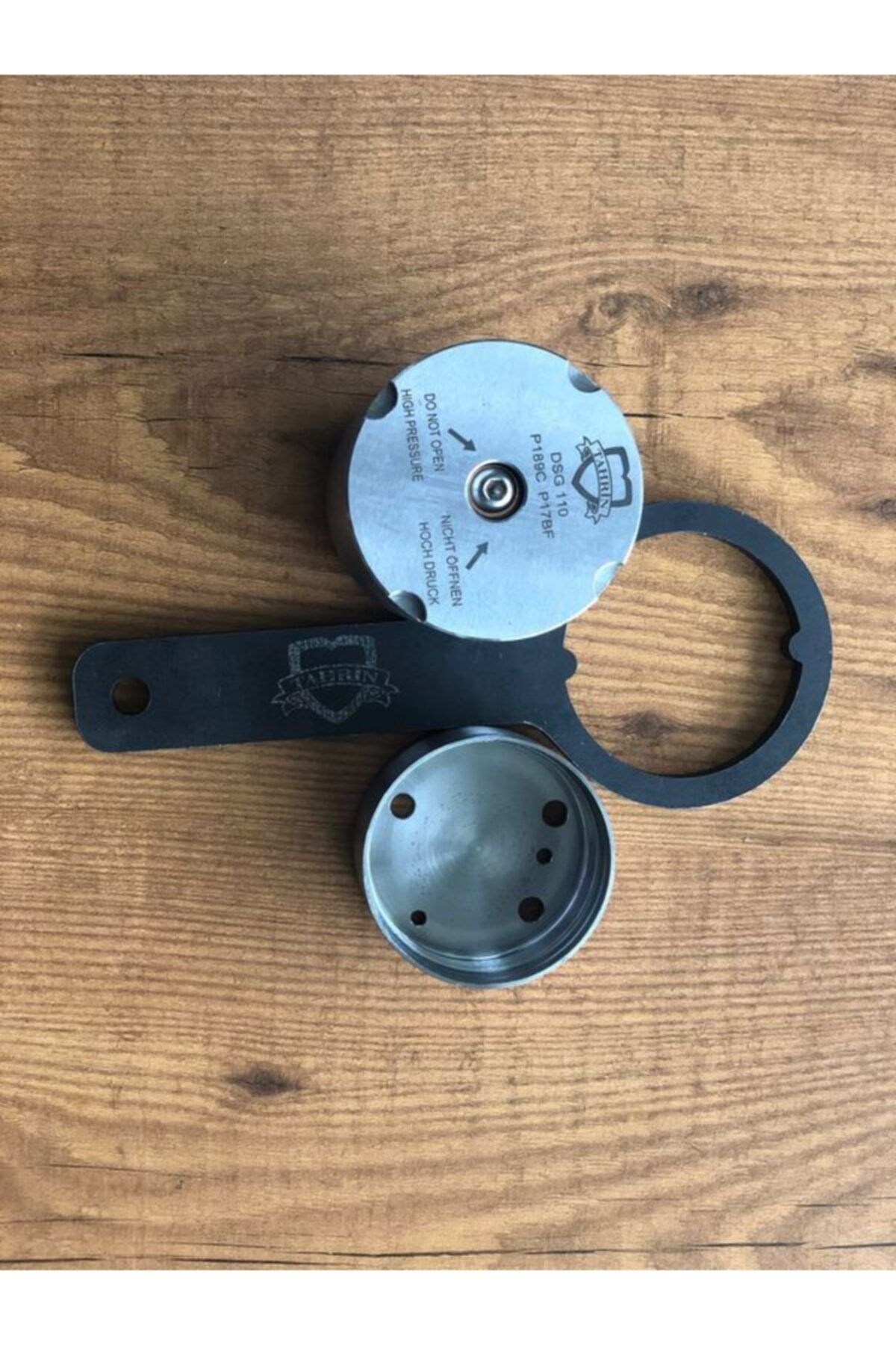

Mekatronik arızalarında tüp konusunun ciddi alakasının olduğunu düşünmekle birlikte illaki bizim tüpümüzü almalısınız tavrını yanlış buluyorum. İllaki denk kalitede aftermarket ürünler vardır.
Misal şu iki ürünün bu ürünle aynı performansı vermeyeceğini neye dayanarak söyleyebilecekler?

ben yaklaşık 2 ay önce 1.6 tdi passat aracımda dgs basınç tüpünü değiştirdim.
115binde ağır bakımlar esnasında kontrol ettim.
conta kopmuş ve baya gevşemişti bende değiştirttim.
değişimden önce:
ilk çalıştırdığımda Rye aldığımda 2-3 saniye bekliyordum hareket etmek için
aynı şekilde D konumunda ileri içinde 2-3 saniye bekliyordum.
gaza basıyorum devir yükseliyor ama ileri veya geri gitmiyordu.
yada
park edicem geldim diyelim Rye aldım geri gitmek istediğimde bu sefer1-2 saniye bekliyordum.
bazı durumlarda malum parktan çıkarken yada hızlı manevra yaparken bekleme süresi canımı sıkıyordu
bende değiştirdim
değişimden sonra
kesinlikle beklemek yok hızlıca basınç yağ devri yaptığı için süre 0'a indi.
benim gibiyse değiştirin daha 50-60bndeyse yağını ve contayı değiştirip sıktırın.

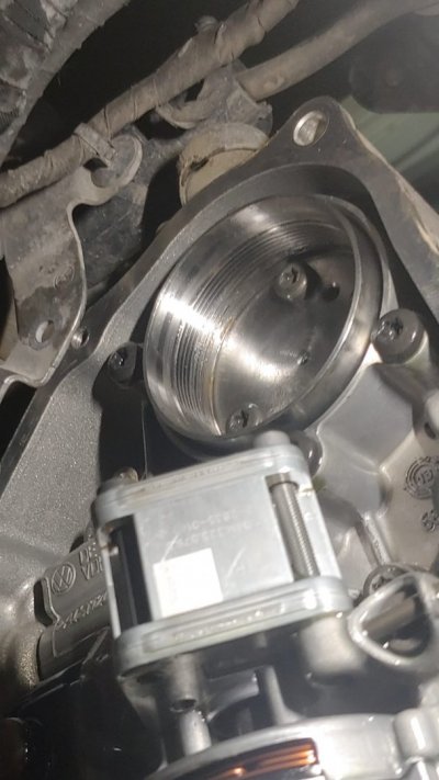

Kesinlikle. Eger tüpte ve plate de bir zarar yoksa conta yenilenip 150 Nm tork degeriyle tüp sıkılıp işlem tamamlanabilir.
Bu tuplerin gevşeme sebebi oturduğu govdenin alüminyum ve kalinliginin da cok ince olmasindan kaynakli. Aliminyum malzeme zamanla genişleyip yavaş yavaş tüpü bırakıyor.

Tüpü Yet servis değiştirmiyor mekatronik ünitesinin bir parçası olduğundan sanırım. +çok gevşek tüpü açtığınızda sökerken patlama plate kırma olasılığı var. Birde ustaların genel söylemi mekatronik ünitesinde hidrolikle çalışan oringli parçalar pistonlar ve contaları kaçırma yapıyor. Garantili yöntem mekatronik sökülerek tamir takımı oringler değişir eski yağ komple temizlenir.
Bizim tüpümü al gerisi kötü söylemi bence de uygun değil, kendi ürününü ne kadar test edip kalite standart belgesi aldın diye sorarlar. :)
