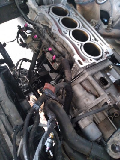

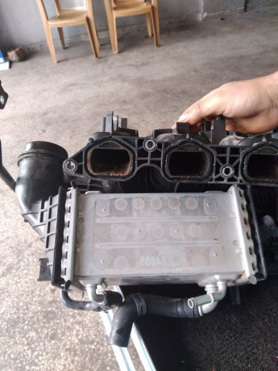

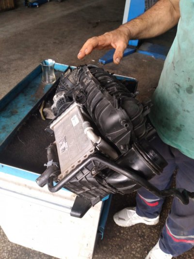

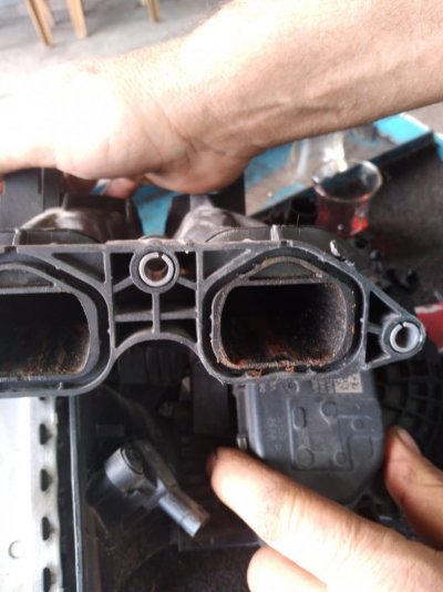

2020 model 25 bin kmde 1.5 tsi golf aracim var. Arac gecen ay su eksiltmeye basladi, hic bir yerde kacak bulamadik. En sonunda dun yolda giderken arac stop etti ve birdaha calismadi. Servisle daha onceden yasadigim bir olumsuzluk nedeniyle araci sanayide ustama goturdum. Maalesef motor indi ve sogutma suyunun, manifold uzerindeki radyatorden motora sizdigini, bunun neticesinde de segmanlari patlattigini gorduk. Allahtan pistonlarda ve diger parcalarda sorun yok. Bu parca bu kadar kisa zamamda niye arizalandi, arizalandida su motora giderken neden hic bir belirti ve uyari vermedi anlamak guc. Vw den sogudum resmen.

Hic bir sekilde farkettirmedi, su eksiltme uyarisi verdi bir sefer, su eklemesi yaptik, basinc testi yaptik birsey cikmadi. Eksilmeyi Takip ediyorduk, yolda kaldik.
