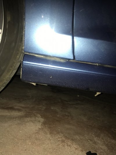

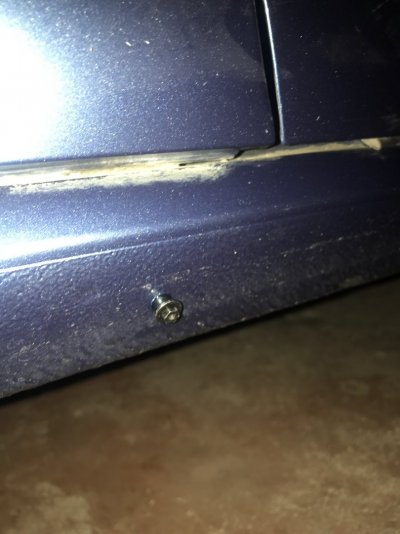

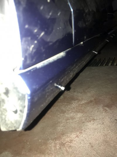

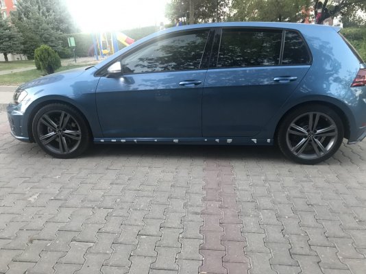

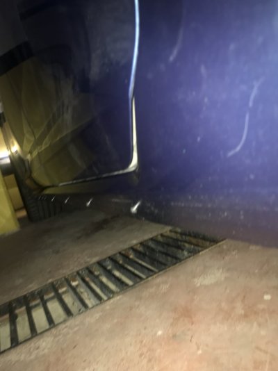

Merhaba, aracımı komple 7R görünüme çevirmiştim. Yan marspiyeller kalmıştı. Ne zamandır evde duruyorlar. Bugün işe koyuldum.

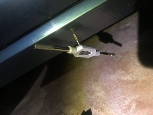

Biraz ölçümden sonra marspiyel altında bulunan rayın civatalarını araç govdesini delerek vidaladım. Vidanın tuttuğu diş miktarının az olması ve gövde malzemesinin alüminyum olmasından dolayı vidaları takarken boşa çıkmaları engellemek adına klavuzla uygun dişi çekmeyi tercih ettim. Ayrıca vidaların sökülmelerini engellemek için loctite diş yapıştırıcı kullandım. Vidaları sorunsuz bir şekilde gövde montajladıktan sonra işlemi öylece bıraktım. 🙂

Güzel olmuş darısı basimiza
Golf 8 için marspiel yok piyasada :)
güle güle kullanın arka spoiler düşünüyor musunuz?
Sagolun, orijinali gibi olmayacagindan düşünmüyorum. Orijinalde bagaj kapagi farklı
evet bagaj kapağı farklı o yüzden tamamlansın diye replika düşünür müsünüz diye merak ettim
ben arka spoiler istiyorum fakat oem kadar başarılı henüz göremedim bir umut arıyorum

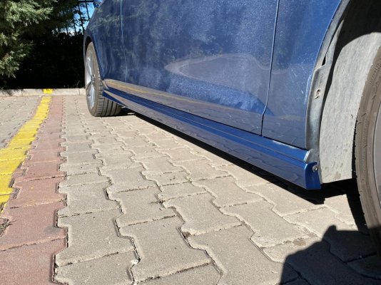

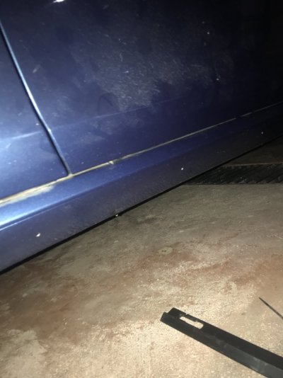

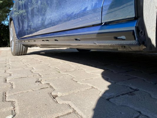

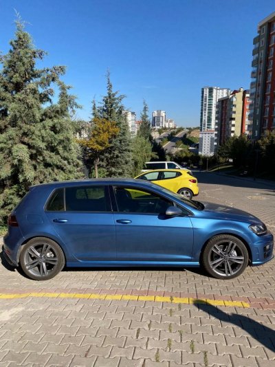

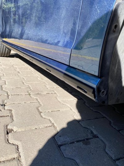

Bugün havanın güzel olmasıyla birlikte kalan diger yanın marspiyelini de taktım. Güzel oldu. Umarım düşmez. 🙂

hocam harika gözüküyor aracınız, maşallah emeğinize sağlık

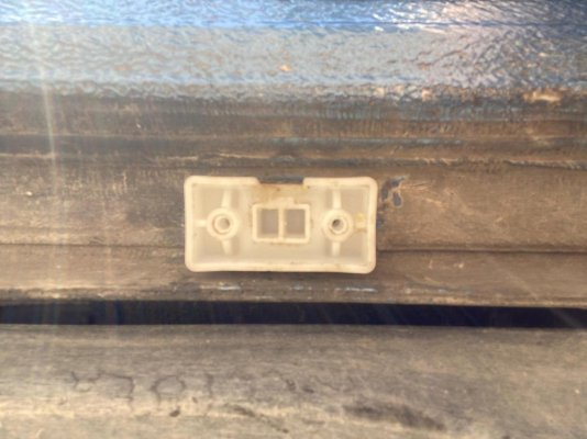

@ZaGani hocam şu 3.fotodaki beyazımsı dikdörtgen plastik ne işe yarıyor bendeki gti maeşpiyelde yoktuda 😂
Şekil kalıp olarak zaten baya farklıda mantık aynı
