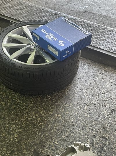

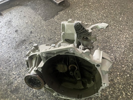

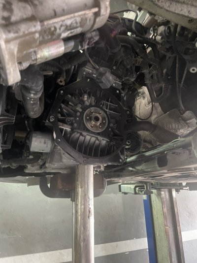

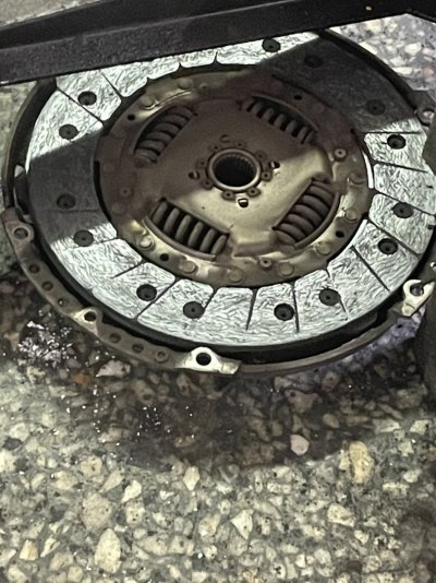

Arkadaşlar bitmiş olan baskıyı değiştirdim

Arkadaşlar, yardımcı olmak adına yazıyorum. Olurda başınıza gelirse, auto hold aktifken aracım rampada bırakmıyordu, baskı balatayı değiştirdim ve sorunu çözdüm bilginiz olsun. Artık yokuşta rahatça kalkıyor.
