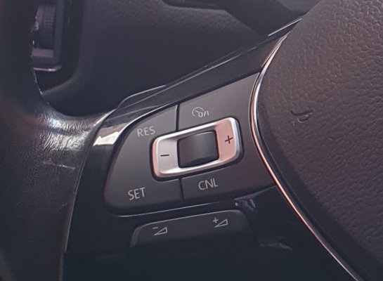

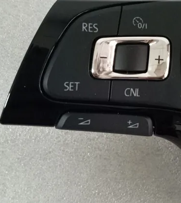

Merhaba, aracınız 2.el ise daha önceki sahibi ses kısma tuşu veya öbür tuşlar sorun yarattığı için takımı değiştirmiş olabilir mi? Menü tuşları chrome kaplama mı? yoksa mat bir halde mi? Resimdeki gibi parlak aynalı yapıda ise daha önce değişmiş olabilir.

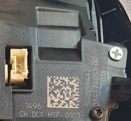

Merhaba üzerindeki tuş mat renk çıkarıp parça koduna baktım 5G0959442P görünüyor.

Tuş takımı fabrikasyon gibi, bu tuş takımında mod değiştirme tuşu olmuyordu galiba, @gn461 arkadaşımızın sorduğu soru gibi soracaktım bende hız sınırlayıcıya geçiş yapabiliyor olsaydınız lisans ve kodlama ile hallolurdu.
Makyaj öncesi kasada 7'de hız sabitleme için ekstra kablo çekiliyordu direksiyon tarafına. 7.5'da hepsi hazır olabilir vagcom cihazlarınız var ise motor beyninden bakabilirsiniz "cruise control" kodlamada işaretlimi diye. Ama en neticesinde fabrikasyon olarak yok ise hız sabitleme lisans ve kodlama her türlü gerekecek, ben en azından tesisat ile uğraştımanızı gerecek bir durum varmıdır diye tuş takımını sordum.
