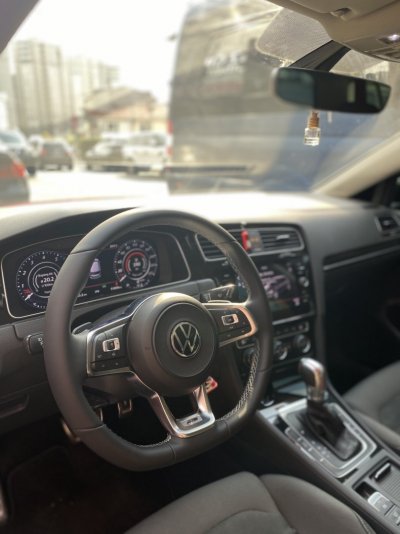

2017 model acc li golf 7.5 aracımda direksiyonumu değiştirdim r line direksiyona geçtim. Bütün tuşlar aktif olarak çalışıyor ancak acc yi etkin hale getiremedim. Acc tuşuna bastığımda hız limitleme diye bi şey çıkıyor kadranımda bu sorunun sebebi nedir bilen var mı ?

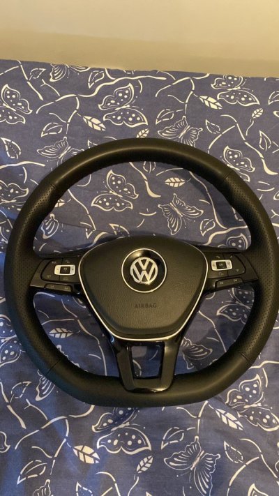

Yinede en olası kodlama ile ilgili gibi.. Eğer direksiyonda bir sorun yoksa. Kodlama ile uğraşan arkadaşlar daha iyi cevap verebilirler . Bence her iki direksiyonun fotosunu da eklerseniz iyi olur.

Kodlama gerekli. 2017 ile direk uyumlu olanı telefon tuşlusu bu direksiyon 2018 model ve üstüne direk oluyor. Kodlayarak çözebilirsiniz yada Mode tuşuna arka arkaya hızlı şekilde birkaç kez basarsanız acc aktif olur fakat kontak kapanınca tekrar yapmanız gerekir.
Sizin sorununuzun gw uyumsuzluğu olduğunu düşünüyorum
Şimdi denedim acc tuşuna 2 kez üst üste bastığımda aktif oluyor.
@serdarur 2017 gateway ler 3q fakat 2018 rline direksiyonlarında birkaç sorunu var. Kodlama yapıncada hız sınırlama çalışmayacak büyük ihtimal.
Kodlama ile hiz sınırlama kapatılıyor. Yani sorun çözülmüyor. Sizin sikinti gw ile ilgili.
Şuan hız sınırlamayı aktif edemiyorum ancak tuşa 1 kere bastığımda hız sınırlama yazıyor kadranda. 2 kere üst üste bastığımda ise acc yi set edebiliyorum çalışıyor.
