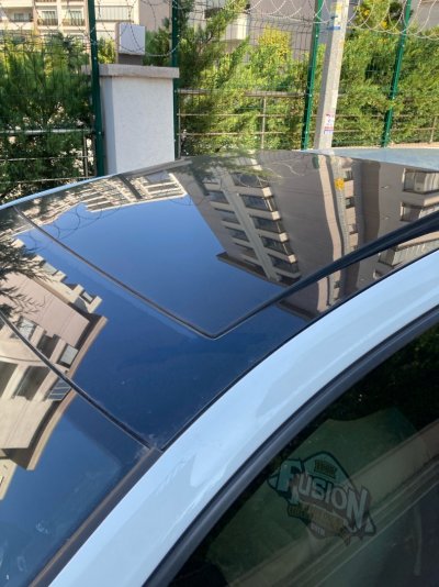

Merhaba,
Öncelikle aracım Golf 7 2015 1.2 Comfortline.

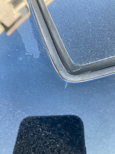

Fotoğraflardan da görebileceğiniz gibi sunroofun önündeki plastik parçanın kenarlarında çatlak farkettim.
Daha önce başına gelen var mı? Değiştirmeyi düşünüyorum hem de deformasyon oluştu bu parçanın önünde boydan boya, güneş yandığı gibi duruyor.
Bursada yapabilecek yer var mıdır Doğuş dışında. Bir de bularçanın kodunu nasıl bulabiliriz.
Bunları gördükçe iyiki aracımda sunroof yok diyorum. :) su almıyorsa önemsiz bir şey diye düşünüyorum.
Çok büyük bir çatlak değil yaklaşık 5-6 mm ama aynı anda iki tarafta da belirdi. Şimdilik su problemi görünmüyor.
Benim aracımda da vardı. Maalesef o gördükleriniz gün geçtikçe daha da artacak. Maalesef Doğuş, kronik olduğunu kabul ediyor ama ücretsiz değişim yapmıyor. Başından beri servis bakımlı olduğu için yarı fiyatına yapmışlardı. Yaptıktan sonra 1 kez de takılan çerçeve kendiliğinden çatladığı için değişim yapıldı (ücretsiz)

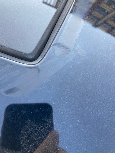

Benim aracımda sunroof soyulması başlangıç aşamasındayken ppf kaplattım 1 ay önce şimdilik sorun yok görünüyor. Denk geldiğim 3 sunrooflu golfte de bu soyulma vardı. Güneş etkisi sanırım
Renkli ppf var mı acaba? kozmetik olarak kapatırsa idare edilebilir filme ile
Hocam çok yazan arkadaşlar oldu kronik malesef. Özellikle 18 jant ve yay kombinasyonu ile daha da sık karşılaşıyor arkadaşlarımız bu sorunla. Büyüyecek zamanla malesef esneme oldukça araçta. Ppf kaplattır hem görüntü hoş olur hem de ömrü uzar.
18 ve Yay kombinasyonu ile alakası yok bence. Benim araçta 5 sene sonra gerçekleşti. 6. senesinde Spor yaya geçiş yaptım normalde dcc var. Maalesef kullanılan Mika benzeri parçanın azizliği. Fazla narin bir parça. Her genç kızın pardon golfün başına gelecek. Yada geldi de fark etmediniz.
