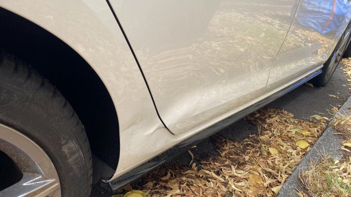

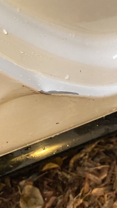

232B26CF-E813-414A-9EF6-20443507C69A.jpegNot: Konu başlığını, şimdiye kadar araçlarımıza hep başkalarının verdiği hasardan müzdarip olduğumuzdan dolayı ironi olarak yazdım.
Bugün talihsiz bir olay atlattım, iş yerinden eşimi almak için gittim döndüğümde evden birşey alıp çıkmam gerekiyordu o yüzden kaldırıma park edeyim hemen alacağımı alıp çıkayım dedim, sağ ön tekeri kaldırıma çıkardım fakat o anda araç ani frenleme fonksiyonunu devreye soktu sebepsiz bir şekilde, noluyo demeye kalmadı ayağımla freni yoklarken o an fren basılı olduğu için denk getiremediğimi düşünüp gaza basmışım, yani araç direği görüp fren yaptı ama ben gaza yüklenince direği sıyırdık.
Sıyrık sağ arka kapının alt orta kısmından başlıyor, göze çok batmıyor fakat kapı içindeki direğin orda fotoğraftaki boya kalkması mevcut oldu sürtmeden dolayı, hafiftende bir göçük var yine. Bu boya atmasının bu şekilde kalması sorun teşkil eder mi? Yoksa macun vs yapıp kapatmalı mıyım? Sanki bu gibi durumlarda kapatılmazsa paslanma yapar diye okumuştum.

Uzun vadede evet pas yapabilir o sekil birakmamak gerekiyor

Teşekkürler hocam. Ne gibi işlem uygulanır o kısma macun falan mı ?
geçmiş olsun, rötuş boyasıyla hava ile olan temasını kesmeniz yeterli.
kalkmış boyları da kaldırıp kenarlarını hafifçe zımparalayıp astarla kapatırsanız daha da sağlıklı olur.
macun yüzeyi düzeltmek için kullanılıyor.
Ah hocam astardı doğru. Macun demişim farkında değildim😅
