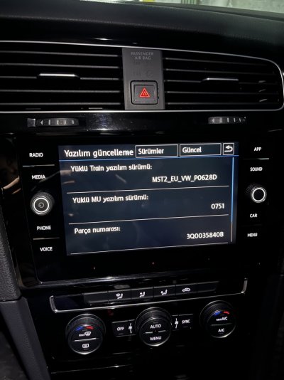

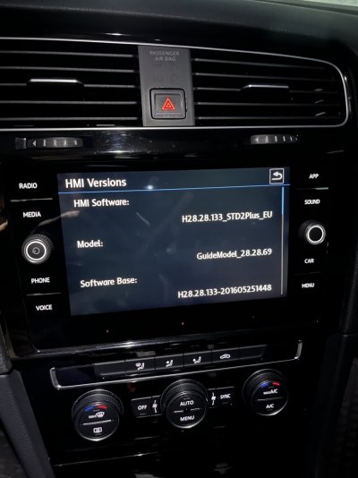

Oncelikle menu tusuna basili tutup yazilim guncellemeye tiklayip fotograf atarsaniz, islem kolayligini anlayabiliriz. Sonrasina uzaktan da yardimci olabilirim
Abimizin de dedigi gibi yapin ve fotosunu ulastirin arkadaslarimizin birisine kesinlikle isin cozulecektir.

Merhaba, 2018 Golf 7.5 Comfortline aracımda CarPlay özelliği aktif edilir mi, edilirse nasıl edilir gibi arayışlara girmiş bulunmaktayım. Aracımın yazılım güncelleme menüsünde;
Yüklü MU sürümü: 8732
Parça Numarası: 5G6035869C
Yüklü model sürümü: MEN2_EU_VWGPx_P7320L bu şekilde bilgiler yer alıyor.
Desteklenen fonksiyon kodlarında ise
00060300
00060800
00060900
00060100 kodları bulunmakta. Yine forumda araştırmalar yaparken denk geldiğim bir yorumdaki 00060800 kodunun Apple CarPlay özelliği anlamı taşığıdığına denk gelmemle birlikte neden açılamasın ki? sorusuna kafayı takmış durumdayım. Birkaç yere sordum açılamaz dediler ben de sizlere danışmak istedim şimdiden teşekkürler.
