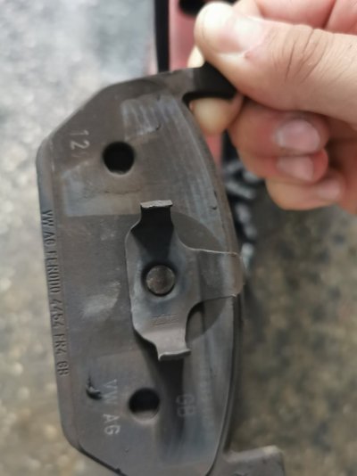

Selamlar. Bende balatalarimi degistireli yaklaşık 1.500 kilometre oldu. Disarda değişimini sagladim. Orjinal sökülene baktigimda vw amblemi olup yaninda feredo yazıyordu. Bende feredo eco serisini taktirdim. 10 günlük kullanimdan sonra ses gelmeye başladı. Değiştirdiğim yere gittim iki defa kontrol ettiler söktüler yeniden taktilar. Balatalari biraz tiraslattim. Keskin hatlarini eğimli yaptılar kanala toz daha rahat gitsin diye. Dediğiniz gibi normal hizlarda ses gelmiyor. Isinmaya başladıktan sonra durmaya yakin rolantide giderken ses gelip dönüşlerde ses yapıyordu. Balatanin diske alışma durumu söz konusu. Balata spreyi sıktım. Oda bi kac gun idare etti. Dun basınçlı suyla yikadim oda sesi kesti ama gecici bir çözüm.. O yüzden sesi duymazdan gelmek lazim. Geçenlerde serviste değişimini sağlayan bir abimzde 10000 km sonrasi ses geldiği için servise goturmus araci onlar bile normal demişler. Sadece. Zamana birakip balatanin diske alışmasıni bekleyin. Sökülen balatamda resim de yer almaktadir. IMG_20220630_162439.jpg
