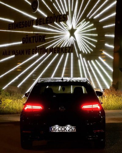

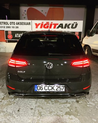

Trafikte ara ara görüp "çok güzel stop bunlar yaa" dediğim Golf 7,5 Comfortline stoplarını çıkma olarak temin edip, 2015 model Midline Plus Golf 7 arabama montajladım.
Ben uygulamadan önce forumda ilgili konularda mesajları olan @Skyline (Musa Bey) ve @futwrf (Furkan Bey) ile özel mesaj yoluyla iletişime geçtim. Sağ olsunlar teknik konularda destek oldular onlar da.
Ve sonrasında işe giriştim. Tüm aşamaları detaylı şekilde videoda gösterdim. Düşünenler için yardımı olur umarım.
