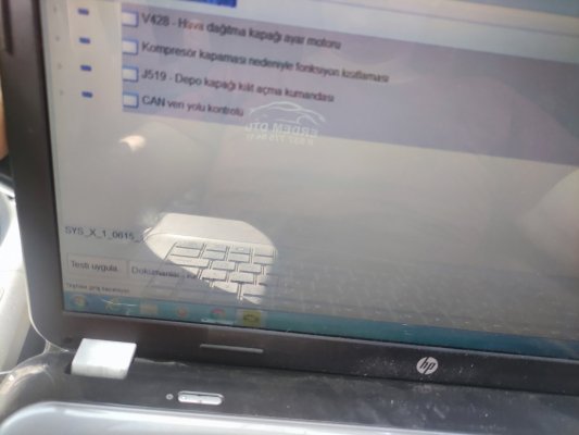

Dediğinizi deniyecem simdi farklı sorunlar çıktı aracımı yıkattıkdan sonra motor arıza ışığı yaktı pc bağlattığımda klima çıktı ama neden yapıyo anlamadım klimada soğutmuyo suan
Arıza da sunlar

Klima için ise gazı bitmiş olabilir belki
Porya bilyası değiştikden sonra bir kere duydum sesi dahada duymadım valla ama klima olayı düzeldi fakat sonradan fark ettim 40 dk falan çalışınca sonradan soğuk üflemeyi kesiyo araba dinlenince tekrar soğutuyo sonra tekrar sıcak oluyo
