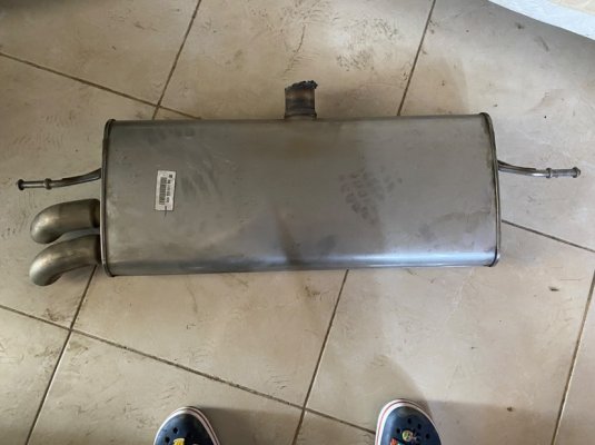

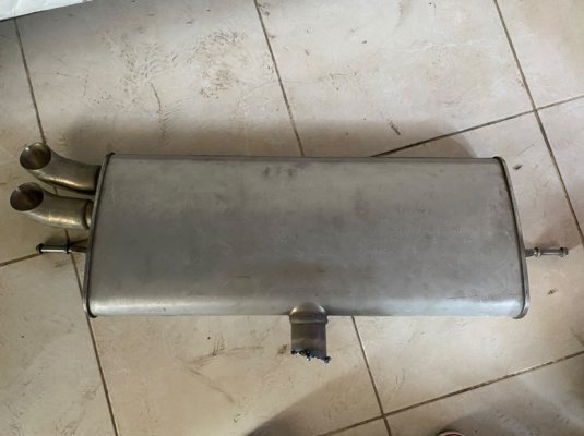

Merhabalar.
1.0 TSİ 115bg benzinli golf aracıma bir arkadaşın 1.5 TSİ 150bg golfünden çıkan son susturucu kazanı takmak istiyorum ancak hem ayaklar uyarmı hemde araçta ekstra bir sakat durum oluşur mu sormak istedim. Yeni takılacak kazan çift çıkış şeklinde.
    98.9 KB · Görüntüleme: 38
    75.8 KB · Görüntüleme: 36
    100.7 KB · Görüntüleme: 36
1.2 tsi araca 1.4 tsi den çıkan olmamıştı nerdeyse yarı yarıya daha küçük alttaki yeri de okadar dar zaten ayak kısımları da denk gelmiyor öyle olunca , sizin dediğiniz serilerin son susturucu boyutlarına bakın belki model olarak farkı vardır büyüklüğü aynı ise yer türlü oldurur ustalar da yeri dar ise sığmıyor oraya ,
Merhabalar.
Golfte 1.0 tsi araçlarda arka süspansiyon torsiyon 1.5'lerde bağımsız geliyor, egzoz kazanı için ayrılan yer ve ayak yerleri için bakmak şart uymama ihtimalide var, egzoz çapı olarak sıkıntı olmayacaktır. Sizin araçlarda egzoz çapı küçük, küçük çaptan büyüğe bağlanacağı için problem yaratmaz.
Uyumluluk açısından yurtdışından egzoz satan firmalara bakmak lazım eğer 1.5 ve 1.0 için aynı aftermarket egzoz kiti satılıyorsa uyumludur.
