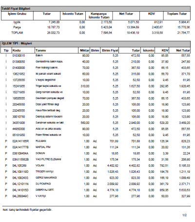

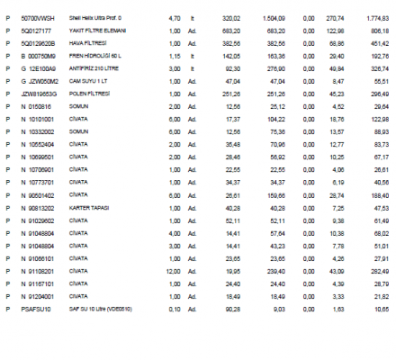

Bugün yetkili servisten triger seti, debriyaj seti, devirdaim pompası ve bakım için fiyat teklifi aldım. Toplamda işçilik ve iskonto dahil 21 bin tl fiyat verdiler. Sizlere de yardımcı olması adına paylaşıyorum.
X2 katı çıkmış fiyat neredeyse işçilik 6 binlira nedir. Günün 3 de ikisi ile bu işlemler biter. Araç üretilirken 45 CİVATA takılmıyor:) Fmis.

Yetkilde indirim dahil 21 bin olan bu işlemlere
Formen motors ne kadar hesap çıkardı acaba ???
servisin verdiği fiyattan bakım (filtre + yağ) masrafı ile volant parça fiyatını çıkarırsak ortalama 2-3 k daha düşük bir fiyat verdi kardeşim.
Formen Motors 'u tebrik edip elini öpmek lazım.,
Kazık kelimesi bu işyeri için az kalır., resmen milleti düdükleme politikası işliyor orada., Yetkili servis fiyatları çok pahalı diye dert yanarken., buna ne diyeceğiz bilemiyorum.,
Yetkili servis 21 bin tl. fiyat veriyor., ve verdiği bu fiyata değişen parçalar;
Triger seti +devirdaim pompası
3 Litre Antifriz
V kayışı +gergi rulmanı
Debriyaj baskı-balata seti +Volan diski (tek kalemde en pahalı parça)
Fren Hidroliği
Motor Yağı
Yağ Filtresi
Polen Filtresi
Yakıt Filtresi (birim fiyat olarak en pahalı filtre)
Abimizin tamirhanesi ise --> Volan 'ı değiştirmiyor, yetmiyor genel periyodik bakım (hava-yağ-polen-yakıt filtresi) ve motor yağını da değiştirmiyor., buna rağmen yetkili servisin verdiği 21 bin tl. fiyattan 2-3 bin tl.ye ucuza yaparım diyor (yersen tabii).,
Servis 5200 tl. Volan değişimi yapıyor, 2500-3000 tl. tutarındaki periyodik bakımı yapıyor., ---> Dünya üzerindeki en yüksek kalite standardı olan (Orijinal Yedek Parça / Orijinal Ekipman) yedek parça kullanarak işlemleri yapıyor.., +olarak değiştirdiği tüm parçaların 2 yıl garantisi mevcut.,
Bu tamirhane ((Orijinal Yedek Parça / Orijinal Ekipman) yedek parça kullanabilir mi..? elbette kullanmasına imkan yok.,
Demek ki bu YouTuber Fenomeni; Volanı değiştirse +olarak genel periyodik bakım (hava-yağ-polen-yakıt filtresi) ve motor yağını değiştirse --> Hali hazırda zaten yetkili servisten daha pahalıya yapıyorken., bu parçaları da değiştirse Ultra Lüx düdüklü tencere yaparım demek istiyor.,
