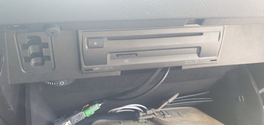

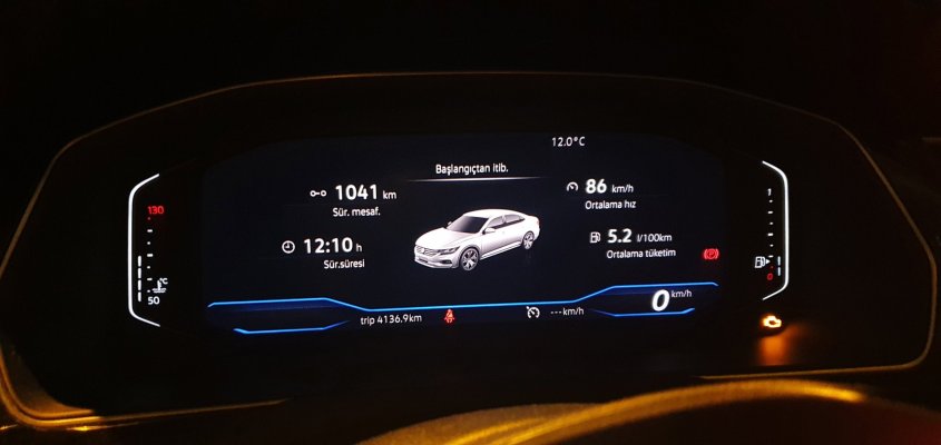

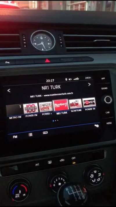

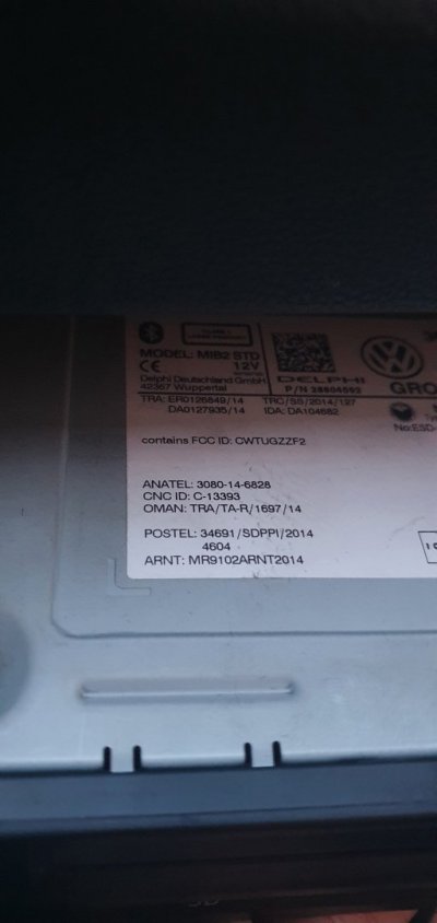

Arkadaslar herkese iyi günler aracimi yeni aldim ve ilk kez volkswagen kullanıyorum.aracimda b8.5 navigasyon destekli hayalet gosterge ve 840c ünite var.sadece torpido içindeki uniteyi degistirsem hayalet ekrana navigasyon gelirmi?

Hayirli olsun, en dogru cevap hayalet ekranin kodunu ogrenek verilebilir. Ekrandada unitedede hem yansitan hemde yansitmayan modeller var. Tahminimi soyliyeyim sayet hayalet ekran fabrikasyonsa ve fabrikasyon nav. Yoksa bence unitedegissenizde hayalete yansimaz. Q
Benim bildigim 8.5 dizayn hayaletler mib 2.5 harman ile navigasyon aktariyor. 874 veya mib2 harman taktiginizda kumlu bir goruntu oluyordu. Dolayisiyla ekran da degistirmeniz gerekir
