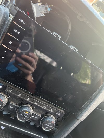

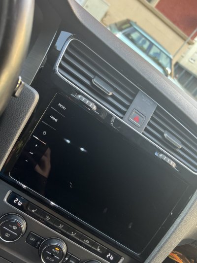

Herkese Merhaba benim bir sorum olucaktı bugün multi medya değiştirdim yani retrofit yaptım herşeyi bağladım kabloları falan filan ama ekran çalışmıyor simsiyah.FM,USB,CD çalar herşey çalışıyor sadece ekran simsiyah..Sadece medya ünitem MIB1 onuda mı MIB2 yapmam lazım yoksa discovery mediada bir sorun var.? Herkese şimdiden teşekkürler.

Bu ekranla sadece harman mib2.5 calisir.
Sadece marka harman mı yoksa başka marka da olabilir mi örnek Delphi mib2.5 ?
hocam sadece 9.2 Ekran harman 5NA kodlu cihazla çalışır mib 2.5 diye gecer.
diğer delphi technisat vs cihazlar mib 2 diye gecer 8 inç ekranla çalışır.
Hmm sağolun hocam 12bin lira (700 Euro) sadece cihaz burda Almanya’da

Abi sen arayip arastirmadan neden ekran aldin sadece. Bunu satan arkadas sana soylemedimi bu senin Cihazla calismaz diye. Buna illaki baska unite olmasi gerekiyor.
Hocam bu bana hediye edildi böyle bir işe kalkışmak aklımın ucundan bile geçmiyordu denedik olmadı sizede teşekkür ederim.uygun fiyata bir ünite bulursam satın alabilirim ama şuan uygun bir ünite bulamadım ☺️☺️😄😄
Merhabalar
Mib 2,5 olmasi lagzim ekranin calisabilmesi icin
