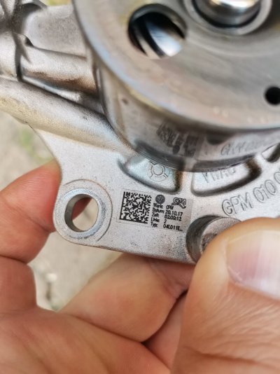

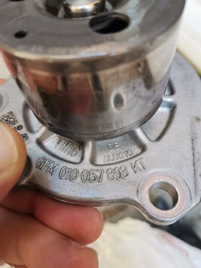

Hararet ile ilgili sorun oldu 3-4 defa 90 üzeri oldu kalorifer ile düşürdüm sonrasında servise gittim sökmeden kaçak var ve kayışa akmışsa değiştirin yoksa gerek yok dediler. Buda çıkan devirdaim ön taraf kapalı ve zor dönüyor.
Çıkan devirdaim ne marka.? üzerinde yazması lazım bakabilir misiniz

Dün servise götürdüm devirdaim kilitlenmiş sadece devirdaim değişti triger de sorun yok toplam %25 indirimle 3200tl ödedim çıkan parçayı da verdiler bence iyi bir alışveriş oldu, Doğuş Oto çankaya
