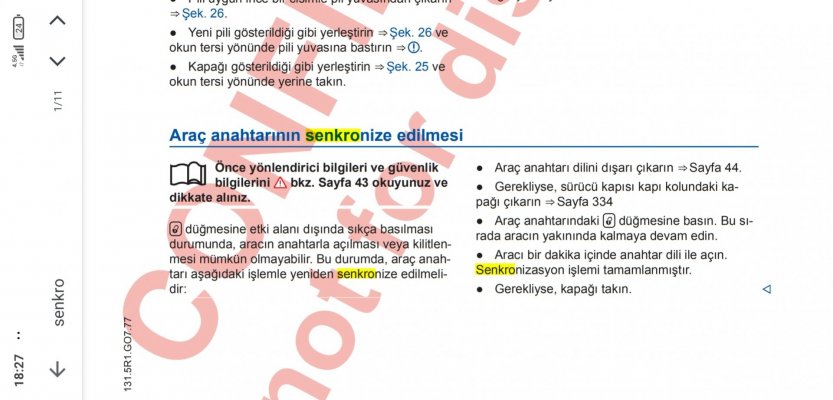

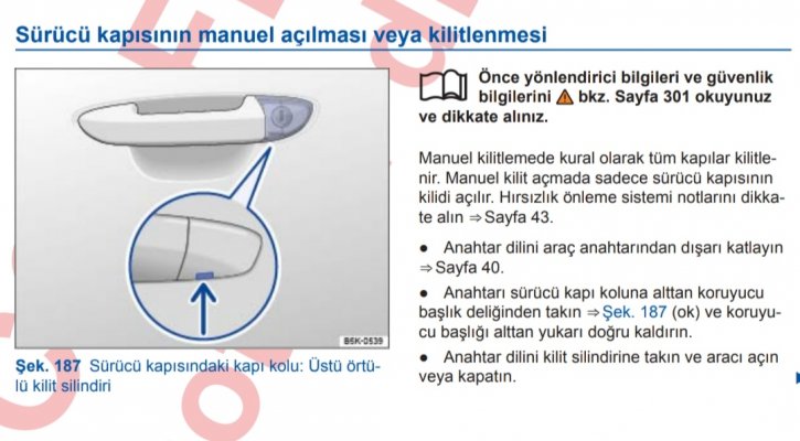

@anextin senkronizasyon mu yeniden tanıtma mı artık ne denirse yukarıda başka yerden alıntı yaparak yaptığım şekilde denediniz mi? Düzelme olasılığı var gibi hissediyorum bi deneyin
Ayrıca araç kitapçığında da ilgili bölümü atıyorum burada başka türlü tarif edilmiş deneyin denemekten zarar gelmez bunlarla da olmazsa servis yolu gözükür artık
