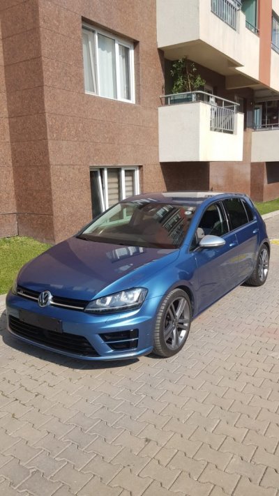

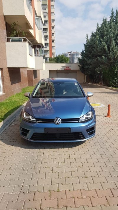

Merhaba, sonunda tüm eksiklikleri tamamlayarak orijinal r ön tamponu aracıma taktım. Panjur da zaten orijinal r araca aitti. Farlarla birlikte ön taraf komple r görüntü oldu
Sırada orijinal R yan marspiyeller var.
Maşallah, güzel olmuş. (y) 💙

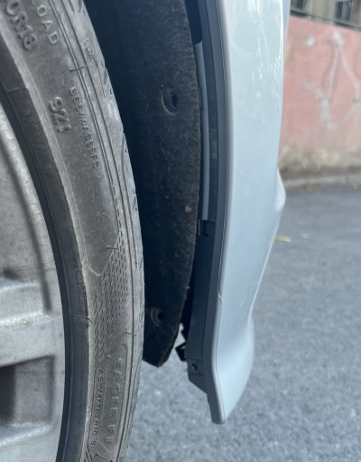

Hocam senin konuyu hortlatıyorum ama bir sorum olacaktı. Ben de nasipse rline tampon taktım arkaya orjinal ama davlumbaz ile tampon arası boşluk kaldı. Replika takanlar ya da orjinal bunu nasıl hallediyorlar. Davlumbaz da mı değişmesi lazım?
Merhaba hocam, benim arkada 7.5r line tampon var. Tampon normal 7.5 tamponu. 7 lerdeki gibi tamponda farklilik yok sadece difuzor farki var. Bu nedenle sizde olan bosluk bende olmadı.
Acaba bu meşhur yerlerde yaptıran arkadaşlar bu sorunu nasıl çözüyor merak ettim doğrusu. Dışa olan kıvrımı normal tampondan farklı oldugu için hem yuva yeri uymuyor hem de boşluk kalıyor. Şaşırdım doğrusu. Ha bu arada yapan yer de şaşırdı. İlk defa başımıza geliyor diye 😂😂😂
Bence sizi orijinal davlumbaz fiyatı alın. Çok pahalı şeyler değil diye tahmin ediyorum.
Almanyadan gelme ihtimali var. Bugun sorduracağım. Yalnız ben bu dışarda yaptırılan replika rlineları merak ettim. Onların da davlumbazlarını değişiyorlar mı diye? Yoksa bu şekil içerisine pislik alır, aerodinamiği etkilenir vs vs. Yapan arkadaşlarda ilk defa gördük deyince şaşırdım

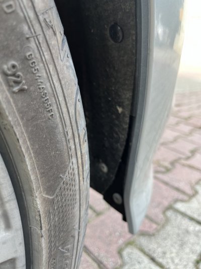

Evet bulduk, parça gelmiş ama biz görmemişiz. Ufak plastik bir parça. Ekliyorum.
