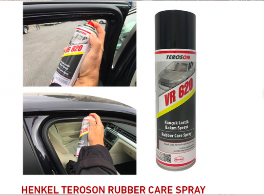

Henkel Teroson ben de Passat'da kullandım, memnun kaldım.
