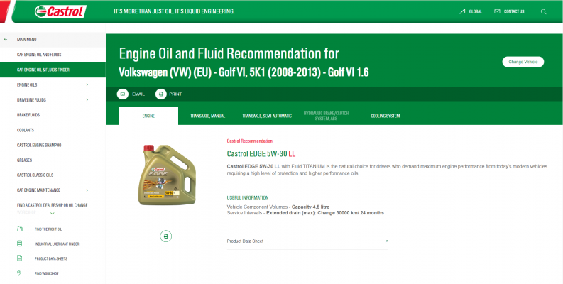

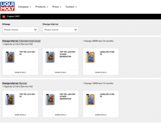

SCC Katılımcı Üye Katılım 8 Kas 2018 Mesajlar 1,015 Tepkime puanı 3,731 Konum Samsun İsim Serhat C 22 Haz 2022 #2 Foruma hoş geldiniz. Aracınız 77 KW ise, 1.6 ise 4.5 litre, 1.6 TDI ise 4.3 litre alır. İki üretici de bu değeri paylaşmış. Bir de şurada kısaca kendinizi tanıtırsanız şık olur: https://www.golftutkusu.com/topic/178-ben-kimim-tanisma-konusu/ What Oil For My Car? | Car Oil & Fluids | CASTROL UK & IRELAND Find the right engine oil for your car. Our easy-to-use oil checker will help you find the right oils and coolants for your car, motorcycle or truck. www.castrol.com Oil guide With our oil guide, you can find the right engine oil and other suitable operating fluids for your vehicle in just a few steps. www.liqui-moly.com Son düzenleme: 22 Haz 2022
