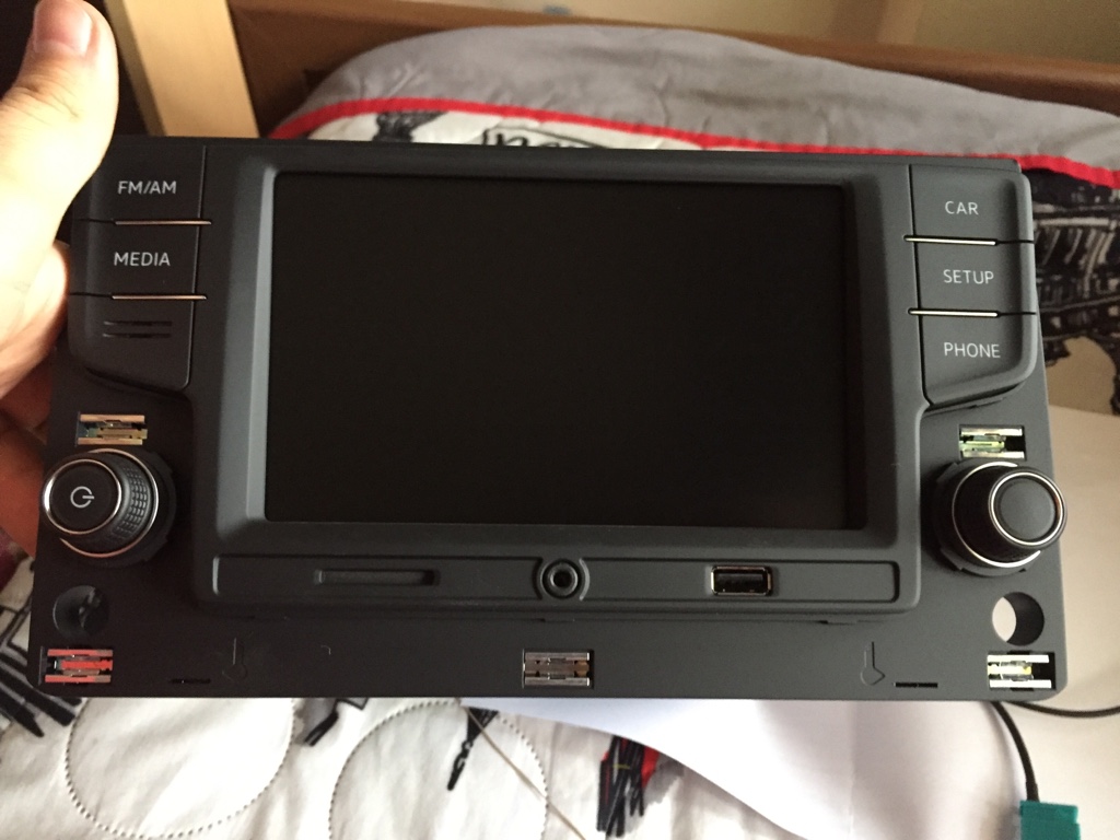

5 inç yeni Mib 2 MirrorLink ünite taktırdım. Tecrübelerim...
Merhaba arkadaşlar, bende cihazın aliexpress.com'dan 6.5" olanını almak istiyorum. Bir kaç sorum olacak, özellikle bu cihazı kullanan arkadaşlardan yardım rica ediyorum. Aracım comfortline üzerinde fabrika çıkışlı 5" composition colour, blutooth ve media in (usb ve aux ) eklentileri mevcut, bu sebepten direksiyonum da telefon tuşu ve sesli arama tuşları var.
1-); Örneğin telefon tuşuna bastığımda aracın yol bilgisayarında telefon menüsüne girip rehberden istediğim kişiyi arayabiliyorum. Bu cihazda direksiyonda bulunan telefon ve sesli arama düğmesi ve yol bilgisayarında telefon menüsü çalışıyor mu ?
2-); orta torpido bölmesinde bulunan usb girişi bu cihaza bağlanabilir mi ? Cihazın arkasında usb çıkışı var mı ?
3-) Cihazda mirrorlink sağlıklı çalışıyor mu ?

ben şu anda 6.5 olanı kullanıyorum. ben ender elektronikten aldım. montajını kendim yaptım herşey gayet güzel. direksyondaki cevaplama tuşu çalışmadı ama ender elektronik  vag kablo ile kodlanınca çalışacağını söyledi. diğer voice tuşu çalışıyor tabi bu telefonun sesli arama sistemine bağlı oalarak çokta güzel çalışıyor. üsteki mesajlarda bir video ile gösterdim. cihazı takarken arkada herhangi bir giriş görmedim sizin usb ler çalışırmı bilemiyorum şayet teybin arkasına giren kocaman sokete bağlı ise çalışabiler benim 2015 torpidoda usb yok biraz da bu yüzden aldım ben. son olarak mirror link çalışıyor ama hiiiiç sağlıklı değil. ekran minimum diyor ve navigasyonu açmıyor buda sanırım telefon modeline göre değişiklik gösteriyor. ama ekran büyüklüğü ve bluetooth olması benim için büyük nimet.

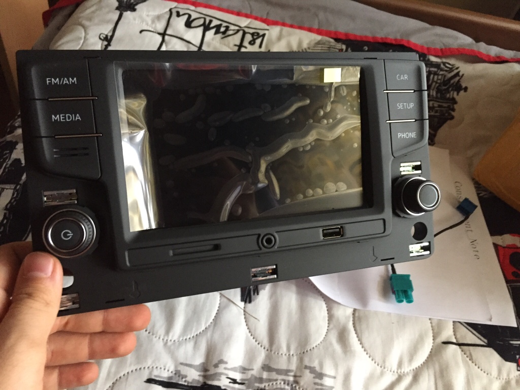

montajı kendim yaptım sorun çıkmadı, kamera almadım düşünmüyorum, vede döşeme ile oynamak istemiyorum. car menüdeki araç evet golf ama ana menü dediğim kısımda arabanın büyük resmi çıkmıyor sadece yakıt ve yol durumu olan kısım var. bi resim ekleyerek te destekliyim.

dediğim gibi ben ender elektronikten aldım cihazı çinden getirecek kadar sabırlı değilim beklemek istemedim. kodlama kısmına gelince sadece orjinal park sensörü olduğu için ender elektronik başka bir araca bağlayıp yaptı ama yinede bazı eksiklerim var. mesela mfa ekranı ingilizce oldu bu kodlama ile düzelebiliyormuş arkadaşlar zaten kullanıyor. yine o küçük ekrana telefon bilgileri geliyormu buda bende halen aktif değil. direksyondaki cevaplama tuşu çalışmadı (OK) tuşu ile de cevaplayamıyorum çağrıları ama bunların hepsi ve THİNK BLUE ekranı kodlama ile düzelecel inşallah. ben kırklareli'nde olduğum için ender elektroniğe gitmem biraz zaman alacak yada kendim kablo almak istiyorum kodlamalar için. kararsız kaldım.

Tamam inşallah yolum düşerse rahatsız ederim. biraz önce 12.12. kablo ile denedim, arabanın bilgilerine ulaşıyorum ama mesela dili türkçe yapmak istediğimde ingilizce (bu versiyon ile bu değişikliği yapamazsınız) gibilerden bir uyarı veriyor. kablo bozuk sanıyordum ama gayet güzel çalışıyor bunuda anlamış oldum.
6,5 ekranım elime ulaştı 4 günde akşam Eren'in desteği ile takmayı düşünüyorum [emoji41]@fcsrn
