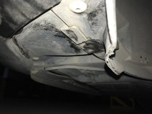

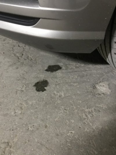

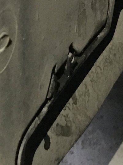

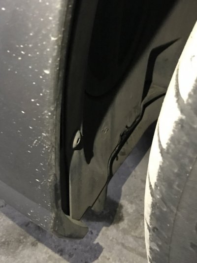

Herkese merhabalar arkadaşlar.
2017 model 1.0 tsi manuel aracımın ön tamponun sol kısmından- sis farı kapağının altındaki kısmından yağlı gibi bir su damlamış. Islaklık da var o kısımda. Başına gelen veya sebebini bilen biri var mıdır acaba?

Orada aracın cam suyu deposu var. Sızıyor olabilir.
Benim de dikkatimi çekti cam suyu kullanımından sonra parkedip takip ediyorum damlamış. Ya hortum bağlantılarında sorun var ya depomuz çatlak.
Buradaki konuda fotoğraflardan görebilirsiniz.
Çok teşekkür ederim. Ben de duramadım sis farı kapağını söktüm. İçeride de aynı ıslaklık vardı. Cam suyu deposunun etrafını yokladım, hortumlarında ve bağlantı kelepçelerinde ıslaklık vardı. Muhtemelen genleşmeden dolayı kaçırıyor.
