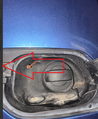

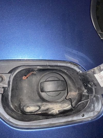

Halkasını çıkardım kabloyu da ucu dışarıda kalacak şekilde kestim şuan bu şekilde
Şurada bir alyen vida var. Eğer elinden geliyorsa bu tarz şeyleri sökmek takmak alyeni çıkar, depo benzin kapağını çıkartıp körük olan parça kendine doğru yavaşça çek, gelecektir kendine doğru çekmeye devam edince çıkar. %90 yeni tip bu arada içerde bir cihaz vs. yok halkayı çıkartmışsın zaten...
Kablonun ucunda 1cm lik bir minik cihaz var. yine ben sökemem dersen elleme bir kaportacıya git anında 2dk da halleder o kablonun geçirdikleri yer mecbur delik kalacak ona yapacak bir şey yok şimdiden söyleyeyim.
Teşekkür ederim hafta sonu deneyeceğim sigorta kutusuna kadar gider dediler kablo için inşallah öyle bir durum yoktur dimi
olma ihtimali yok. sökünce anlayacaksın 20-30cm kablo çıkacak arkadan ucunda da saçma bir chip gibi bir şey.
