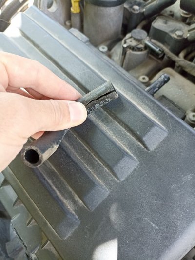

Hava filtre kepinden çıkan bir hortum var motor üstünde bir parçaya giriyor. Bugün dikkatimi çekti üzerinde bant vardı kurcalanken yırtık olduğunu farkettim bende bantlayip taktım bu hortum neyin nesi ne işe yarıyor
Aynı sorun benim araçta da var. Ben de bantlamıştım. Neymiş bu öğrendiniz mi?

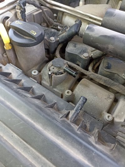

Bu hortum karter havalandırmaya giden hattın hortumu olması lazım!???

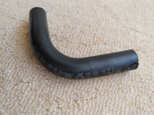

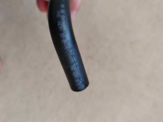

3 gündür çalıştırmadığım aracı çalıştırdığımda bir farklı çalıştı, vuruntulu gibi. Sonra araç çalışırken kaputu açtım ve motordan fıs fıs hava sesi geliyor, bir de baktım bu hortum arkadaşın gönderdiği fotoğraftaki gibi yırtılmış. Şimdilik bantladım. Servise sordum: Zaten bantlamışsın, çok önemli değil, yolda bırakmaz, dedi ama değişmesi lazım bence. İlerde sıkıntı yaratabilir.
350 demişlerdi, bugün 225 liraya yetkili servisten aldım.
