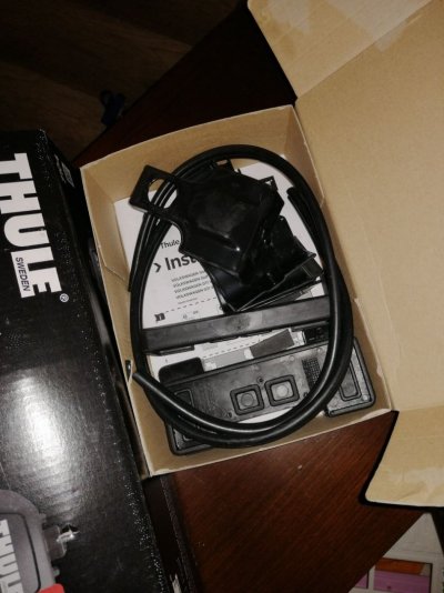

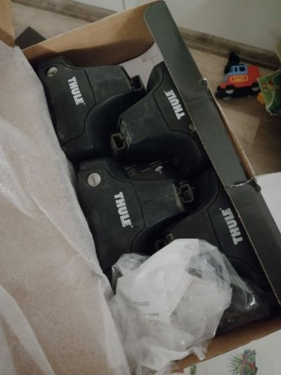

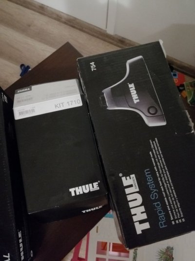

Eski seri, Golf 7 2012-2020 arası uyumlu ayak ve kit bunlar, sizin için depodan bulup çektim fotoğraflarını. Yeni ayaklar ve barlar Evo olarak geçiyor.
127cm square , pro ya da wing bar ile takım yapabilirsiniz. Diğer mesaj attığınız konuya bar ve rapid 754 için bir link bırakmıştım. Kiti de yurtdışı ya da yine 2. el temin etmeye çalışabilirsiniz.

Bende rapid 754 ve kit 1710 var eski tip olmuşuz :D Bisiklet taşıyıcı dahil euro 7 yken dizmiştik hepsini şimdi alınacak gibi değil :(

Zahmet etmişsiniz çok sağolun. Benimde takıldığım eski ve yeni olarak 2tipin olmasıydı. 2.el olarak satılanlar 754 ile birlikte 1710 aparatları. Evo serisinde dediğiniz gibi ayaklar 7205 kodlu ayaklar ile 5010 bağlantı aparatları kullanılıyor sanırım. Benim sorunum şu 127cm wingbar evo ara atkının eski tipi sisteme uyup uymadığı.

Ben uyar diye biliyorum
Zahmet etmişsiniz çok sağolun. Benimde takıldığım eski ve yeni olarak 2tipin olmasıydı. 2.el olarak satılanlar 754 ile birlikte 1710 aparatları. Evo serisinde dediğiniz gibi ayaklar 7105 kodlu ayaklar ile 5010 bağlantı aparatları kullanılıyor sanırım. Benim sorunum şu 127cm wingbar evo ara atkının eski tipi sisteme uyup uymadığı.
Uyar. Ben de tam tersi, eski bar, yeni ayak kullanıyorum.

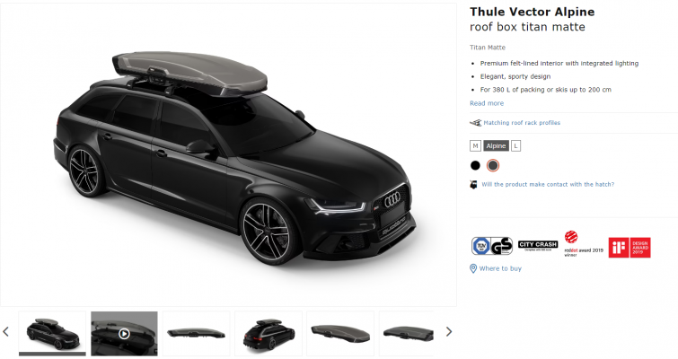

Bu arada, sırada bu var ama ne zaman :) https://www.thule.com/en-tr/cargo-carrier/car-top-carrier/thule-vector-alpine-_-613500
