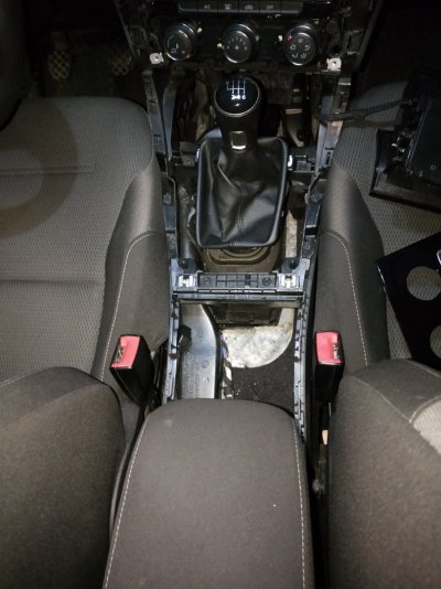

Arkadaşlar merhaba. Golf 7 Aracımın bardaklık perdesi arasından kurum kimliğim düştü. Yeniletebilirim gerçi ama yine de sorayım arka havalandırma ızgarası dan buraya ulaşmak mümkünü? " yoksa ön konsoldan başlayıp vites tarafındaki kaplama ın da sökülmesi mi gerekiyor? Bu konuyla ilgili ankarada tavsiye edebileceğiniz usta var mı
Yardımcı olabilirseniz çok sevinirim.
Bende kağıt para düşürmüştüm farkında olmadan sürgüyü kapatınca. Arka koltuğun oradan 2 vida söküp kolumu aradan sokarak ulaşabilmiştim ama şuan tam hatırlamıyorum bir bakın belki yapabilirsiniz.
Bizim de anahtar düşmüştü oradan, arka taraftan havalandırmayı ve solda sağda birkaç vida söküp zar zor aldım. Ancak sonra kredi kartı düştü oradan ulaşamadık, gelmedi bir türlü. Komple sökünce ulaştık. Sökünce göreceksiniz, orası düşen şeylerin sıkışması, hatta halı döşemenin altına doğru kaçması da olası.
Benim bardaklık sürgüsü kendisini bırakmıştı, bu yüzden komple söküp tamir ettim. Sürgü parçaları 6 tane eksik kalmıştı, çünkü alttan kayıp gitmiş bulamadım.
