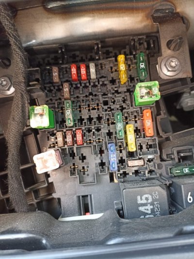

Bide sigorta kutusunu kontrol edin belki az amperli takılmıştır yada patlaktır
@tim3lord sigortaların hepsini ölçtüm patlak yok
    202.3 KB · Görüntüleme: 15
bende bi fotosunu çekeyim bikaç güne atarım size, az gibi geldi sanki :)
Dün plaka lambası aldım yanmıyor altına bakıp kontrol edeyim dedim acaba kablo mu kopuk nedir diye vaktim olmadı sanayiye gelmişken gösterdik tamponun altında soketi varmış elektrikçi taktı 20 lira verdim başına gelen varsa aklında bulunsun kendimde yapabilirdim
