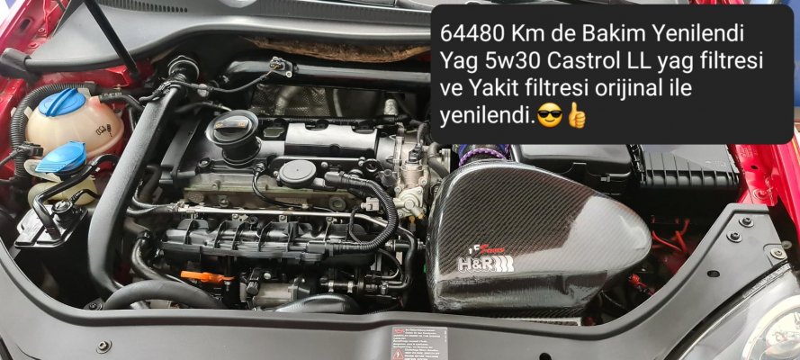

Aracimin Yağ/Periyodik Bakımını Kendimiz yaptik Eli Yatkın olan Herkes aslında bakımını kendisi yapabilir diye düşünüyorum. Evimin yaninda Almanyadan dönüş yapan Zeki Ustamizin Atölyesini Kullandım işlemler için Tam bizim kafadan kendisi :)
Boyle bir imkanınız yoksa üzülmeyin Aracınızın Krikosu ile de düz bir zeminde sizlerde yag değişimini yapabilirsiniz.

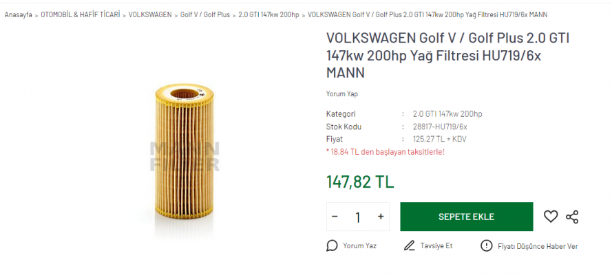

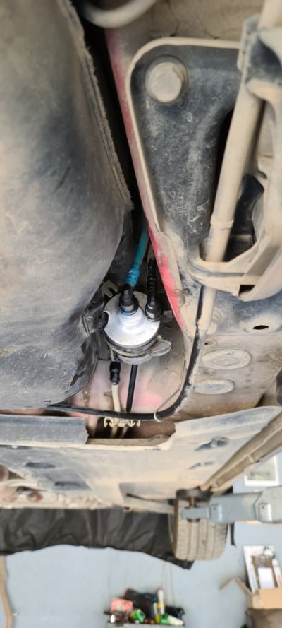

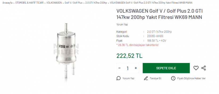

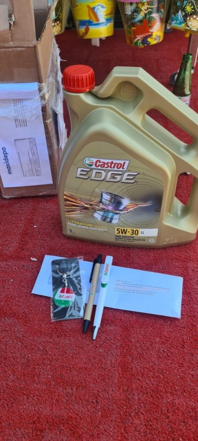

Yağ Konusunda belirtmiş olduğum 5w 40 LL Castrol 5 Lt.Orijinal Yağ almıştım Filtre grubu için ise Orijinal Mann filtrelerinin satıldığı Filtre Marketim online alışveriş sitesinden aldım. Yağ Filtresi ve yakıt filtresinin değişimini de yaptik. Bence bu değişimlere önemli olan Orijinal ürün ve aracın Şase numarasından sorgulama kaydıyla doğru ürünü kullanmak.
Aracimin onceki bakımı 60 bin km de olmuş olsana yine forumda konusu bulunan Yakıt hattı problemlerinden kaynaklı işlemlerin çözümü sonrası yağın değişmesinden fayda olduğundan günü km si dolmadan değişim yaptik ki bunun Büyük faydası var.

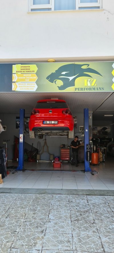

Fotoğraflara ilk baktığımda aracın liftteki hali çok tedirgin etti. Tavan yukarı değdi değecek gibi görünüyor ya 😳

Öncelikle Teşekkür ederim ; tavan plastik kaplama degse de sıkıntı yaratmayacak cinsten bizde dikkatlice kaldırdık ki Egzost sisteminde küçük bir kaçak vardı söktük kaynatıp onardık öyle taktık kısacası normalde o kadar yukarı kaldırılmaz bakımlarda :)
liftte 30 dakika beklettik arkasından yere indirip 20 dakikada öyle bekletip sonra mıknatıs ile yağ karteri içerisinde olabilecek olan motor vb aşınma metal çapakları temizlemek istedik şükür benim araçta hiçbirşey çıkmadı Karter tapası bölgesini temizleyerek karter takıldı ve yağ koyuldu süreç bu şekilde.
