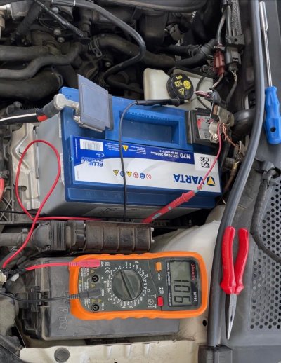

Arkadaşlar merhaba.
2017 Golf 1.4 tsi highline ile gruptayım. Aracımda 3 ay önce başlayan akü değişimi, garanti kapsamında tekrar akü değişimi, akü kodlatma gibi süreçlerin sonunda 2. kez oto elektrikçide kaçak testi yaptırdığımda araç uykudayken teypden kaçak olduğu görüldü. Teyp aracın orijinal teybi. Teybin soketini söktüğümüzde kaçak duruyor. Bir arkadaşım gateway modülünden de olabilir falan dedi. Bu durumda ne yapmam gerekiyor.
Teşekkürler.
    122.5 KB · Görüntüleme: 57
Hocam garantiniz yok sanırım bu durumda bence teyp soketi sökük bir süre 1 hafta 10 gün test edin ve akü nün durumunu gözlemleyin sorunun araç teyp'in den olduğu kesinleşir se güvenilir bir yerde teyp'inizi tamir ettirin veya çıkma bir teyp ile değiştirin.
Evet teypden dolayı olduğuna eminim. Araca 6 ay önce carplay (illegal) yükletmiştim. Bu sorun ortaya çıkınca iptal ettirmişti. İşlemi yapan arkadaş son sürüm yazılıma güncelledim teybi diyerek sıfırlandığını söylemişti. Fakat sorunum hala devam ediyor. Yazılımsal bir problemin olmadığından emin olduktan sonra tamirciye götürmek istiyorum. Bu konu hakkında tecrübeli arkadaşlar yardımcı olabilirse çok sevinirim.

Benim ilk goturdugum elektrikcide kacagi bulamamisti. Baska bir elektrikciye gittigimde kolaylikla buldular teypden kacak oldugunu. Eger sorununuzu ilk gittiginiz elektrikci bulamadiysa bence baska bir elektrikciye goturun.
