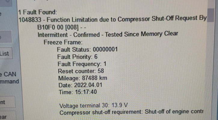

Benim de klima kompresörüm arada bir çalışmıyor soğutmuyor yani, özellikle şehir içinde uzun süre dolandığımda oluyor bu ama uzun yolda sorun yok. Vcds ile kablo bağlayıp baktığımda çalışmayı durdurduğuyla alakalı hata görüyorum. Hala da üzerine düşmüş değilim öyle kullanıyorum şimdilik. Bazen sorun yokmuş gibi soğutmaya devam ediyor bazen de soğutmuyor🤦🏻‍♂️
Bende çıkan hata da şu şekilde, atayım da belki yol gösteren olur🤦🏻‍♂️
