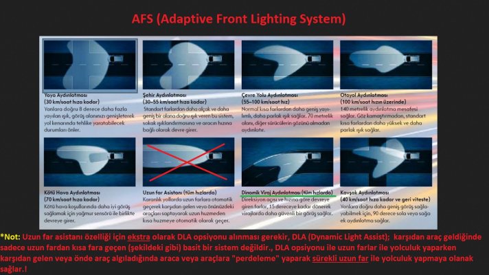

Orjinal ( U Led ‘li Adaptif Bi-Xenon Plus) farları değiştirip çakma far takmak tamamen akıl dışı bir işlem olcaktır.,
Replika (çakma far) görüntüsü göze güzel gözükebilir bunun haricinde gece aydınlatması şuan ki orjinal bi-xenon farlarınızın yanına yaklaşamaz., vasat bir aydınlatmadan öteye gitmez.,
Oysa adaptif bi-xenon plus farlarınız 8 farklı aydınlatma modu içerir., viraja duyarlıdır, direksiyonu çevirmenizle virajlarda mercekler sağa-sola hareket eder.,
İnsanlar adaptif bi-xenon plus farın hayalini kurar., retforit yapmaya kalktığınızda 25-30 bin tl. masrafı olan bu gelişmiş farları retfofit yapmaya bütçesi yetmediği için ahh keşke bütçem olsa da yapabilsem diyee iiç geçiren çok insan varken.,
Siz bu akıllı (adaptif farlara) hali hazırda sahipken replika/çakma far takmaya kalkıyorsunuz., gerçekten enteresan bir durum., :rolleyes:
Adaptif Bi-Xenon Plus Farlar / U Led Gündüz Sürüş Farları (çalışma prensibi ve gelişmiş özellikleri);

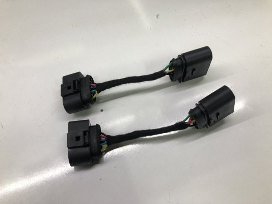

1000TL’ye ucretsiz kodlama dahil yapabilirim soket sokete montaj.
    125.4 KB · Görüntüleme: 33
