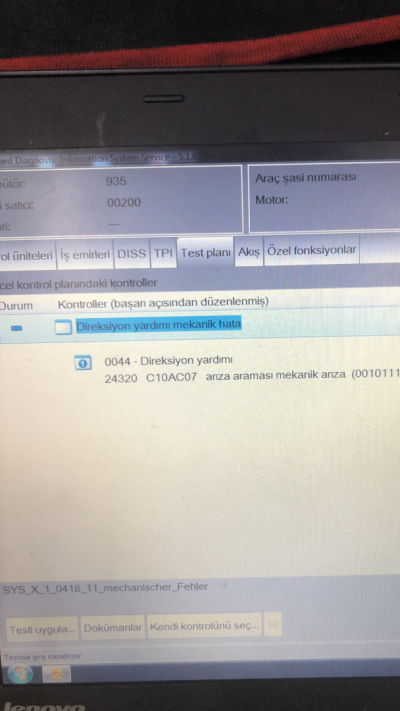

Selam ustadlar,
Bilgi bankasi olsun diye paylaşıyorum forumda bu hata kodu ile ilgili bir paylasim bulamadim
Vag ile taratinca bu hatayi veriyordu kullanimda ve medya bilgi ekraninda herhangi bir hata gostermiyordu
Vagcomla hata silinsede geliyordu
Yetkili serviste yazilim guncellemesi sonrasi hata giderildi
Basina gelen olursa panik yapmasin :)

Servis de bu hata kodunu beyinden kapatmistir, guncelleme hikaye, kil musteriler takilmasin diye :)
