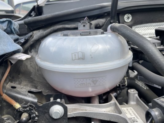

35CD75F8-5DF2-40D1-8BEE-34DD3F176806.jpegArkadaşlar S.A 2020 1.5 dsg comfortline aracımda motor soğutma suyu seviyesi fotoğrafta görüldüğü şekilde minimum seviyenin de altında görünüyor. Daha önce 2018 1.6 tdi vardı onda da aynı şekilde seviye minimumun altındaydı. Servise sormuştum önemli değil demişlerdi. Bu aracımda da aynı şekilde. Kafama takıldı sizce bşr sorun olur mu? Üstüne ekleme yapsam mı? Ne tavsiye edersiniz?
A.s
Nasil onemli degil demis servis yanlis anladi sanirim
Acilen servise gitmenizi öneririm devirdaim kaçırıyor yada bir yerde kacak var
Yok hocam azalmıyor hep bu şekilde. Alırken de aynı seviyedeydi. Bir ay önce aldım bu aracı. Ve ayrıca bir önceki aracımda da aynı şekilde idi. Hatta kendim kapağını açıp biraz su eklemiştim.
Bu fotoğraf araç düz zeminde iken çekildiyse. Evet kesinlikle eklenmeli.
Saf su alıp max çizgisinin biraz altına kadar eklenebilir.
Dikkat; motor suyu sıcakken bu işlemi yapacaksanız dikkatli olun.
Eklediğim fotoğraf motor tamamen soğukken düz zeminde çekilmiştir. Ayrıca dediğim gibi daha önceki aracımda da aynı şekilde seviye azdı. Bugüne kadar yetkili servis dışında araçlarımı servise sokmadım. Daha önceki 2018 1.6 tdi da doğuş otoda bu durumu sorduğumda sıkıntı olmayacağını eğer çok azalırsa uyarı vereceğini belirtmişlerdi. Bunda da aynı şekilde olunca merak ettim. Acaba Benzer modellerde aynı durum var mı?
Sanırım aynı renkte saf su alıp minimum a kadar az bi şey ekleyip azalıp azalmadığını tekrar kontrol edeceğim. Veya servise götüreceğim garantisi devam ediyor sonuçta. Ya da üçüncü seçenek servis zamanı geldiğinde bu konuyu ayrıca soracağım.
benim bundan yukarıdaydı su miktarı ama araç yol bilgisayarı uyarı vermişti. yol yardımı aradığımda en yakın benzinlikten bir miktar saf su alıp eklememi önermişlerdi biraz ekledim çizgiyi geçene dek sonrasında tekrar eksilme ile alakalı bir sıkıntı yaşamadım. motor tdi.
Servis hizmeti aldiginiz Dogus oto ustasi acaba kendi aracinda bu olsa idi ayni soguk kanlilikla beklermiydi:) su deposunun kapagini actiginizda su seviyesi artiyorsa sistemde kacak olabilir takip edin.
Önemli değil demişler şaka gibi pişkinliğe bakar mısınız, bide yetkili servis🙂 bu haliyle lamba yakmamasının sebebi muhtemelen araç çalışınca genleşme kabında yine bir miktar artıyordur ondan dolayıdır, ama milimetrik daha az olsa kesin yakar
Kardeşim saf su ŞEFFAF olur, saf su ilave et min ile max arası olsun. Su azalması devam ederse yetkili servise gidersin.

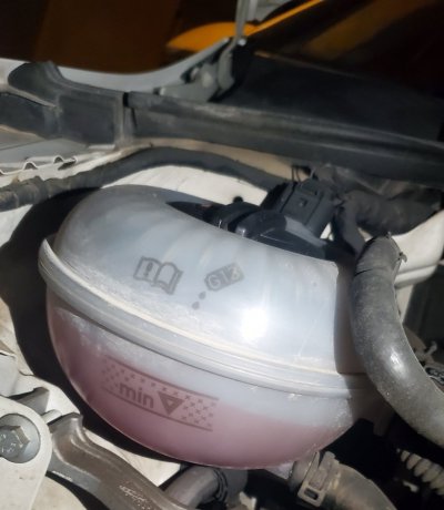

Merhaba ekledigim fotodaki seviye normal doğrumu anladım
    113.9 KB · Görüntüleme: 76

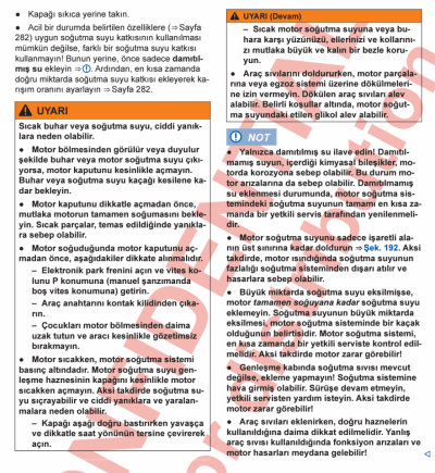

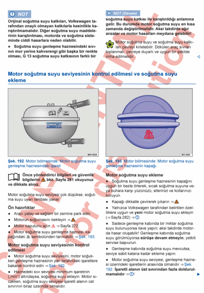

Araç biraz yan duruyor sanki. Normal. Araç düzde ve motor soğuk iken MIN yazan alttaki çizginin altına düşerse eklenmeli. Yukarıda el kitabında ilgili bölümü koymuşlar zaten.
