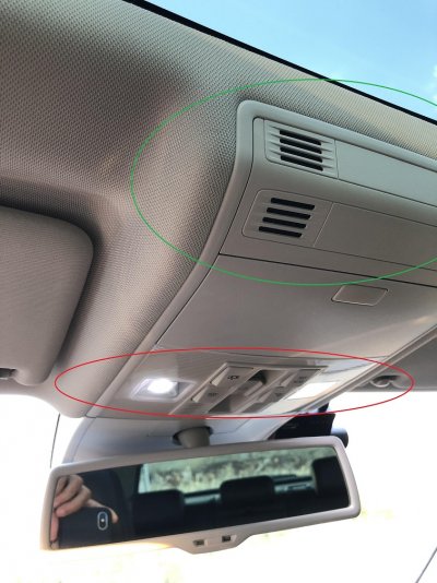

@major24 size bunu diyen servis elemanı meslek hayatında orayı hiç sökmediğinden kapalı demiş halt etmiş. Tavan lamba kısmıyla gözlük kabı kısmını sökerseniz çokta güzel geçer. Lamba patlasa tavan döşemesiyle beraber değişecek diyen bir yetkili servisten ne beklenebilir.
Yeşil mi kırmızı kısmımı yoksa ikisini de mi sökmek lazım ?

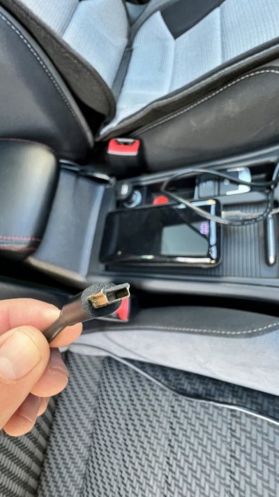

Yalnız Powerbank'a bağlamak için ekstra bir kablo almanız gerek. Mikro USB bir kablo işinizi görür.

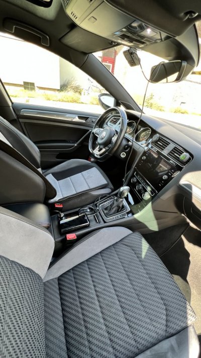

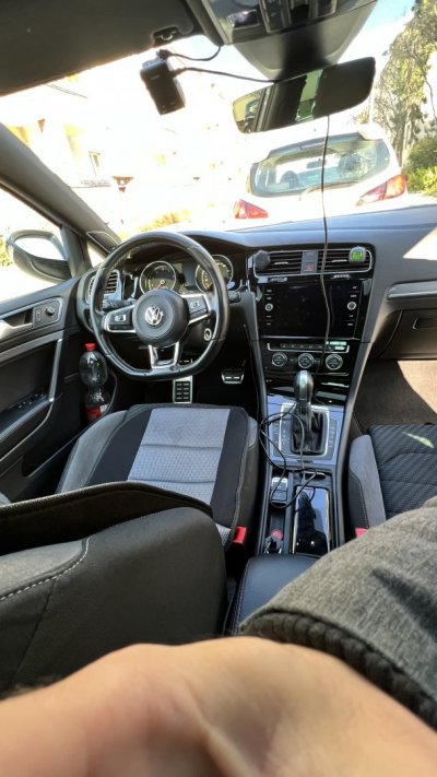

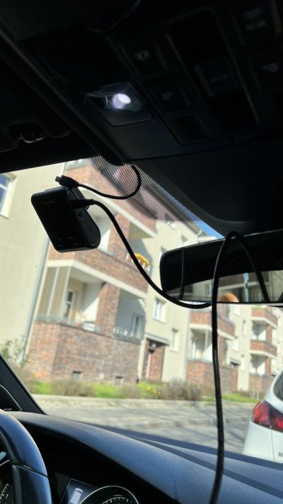

Bu şekilde bir bağlantı sağladım.
Kameranın yanında boşta duran, orjinal kablosu. Powerbank tan gelen kabloyu da aynaya asılı şekilde kullanıyorum. Yani ekstra saklama gereği duymadım. Aracı kullanırken kameranın kendi kablosunu takıp Powerbank i kaldırıyorum.
