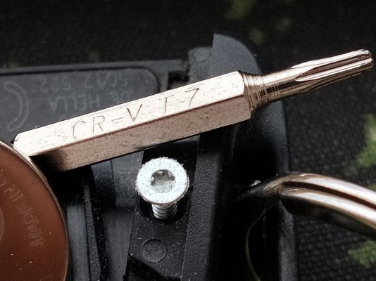

Internetten tuş takımı aldım anahtar için benimki baya bi yıprandı ama YouTube da flan 1-2 tane videoya rast geldim. Anahtarın pilini değiştirir gibi açıp metal ekin vidasını söküyorlar. O vidayı hangi uc sökebilir. Fotoğrafta pek belli olmayabilir kamera sıkıntılı IMG_20220426_160834.jpgIMG_20220426_160848.jpg

6 köşeli yıldız tornavida, ismi böylemi tam bilmiyorum ama, telefon vb elektronik eşyaları açan bir tornavida hocam.
Anladım hocam. Bu dediğiniz tornavidanın boyutunu tam öğrenebilsem güzel olacak hocam.
Google a arama kısmına
t7 torx tornavida yazınca çıkıyor

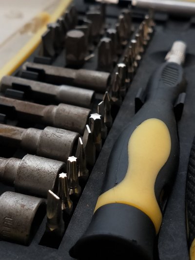

Arabanın tamponunu sökerken sadece bu takım bile tek başına işime yaramıştı. Bayağı eski benimki 😀
