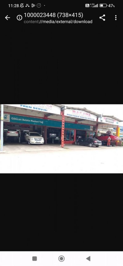

Burası şaşmaz sanayi /ank
Gökcan fren servisi
Adam sadece frenci
Mekan fotosunda
İceriye yan yana 7 araç alabilecek kapasitede. Hadi dükkan önündede seyyar krikoyla iş yapsa +10 araba kesin
Yani karadüzen tek lift kenar sanayi dümenden frenci değil
Bu adamlarda ATE nin fren hidrolik degisim cihazı var. Kullandıkları fren hidrolik yağıda zaten ate. Güncel fiyat 700 lira hidrolik degisimi için

Mekan sahibi aynen şöyle diyor
Deniz kenarı olmayan iklimlerde fren hidroliği 6-6,5 yıl rahat dayanır.(ankara,konya??)
Nemli Deniz iklimlerinde 4-4,5 yıl !!!!
Eee bu adam bu işten ekmek yiyiyor??
Ateden cihaz almış, yıllık ateden düzenli hidrolik yağı satın alma yapıyor ,??
Her yıl fren hidrolik yağı degişimi faydalıdır fetvası vermeyi bilmiyor mu ?? Screenshot_2023-10-12-11-28-13-838_com.android.chrome.jpg
