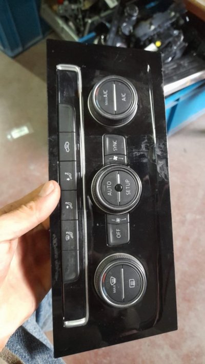

Abiler merhaba herkese hayırlı ramazanlar öncelikle . Benim 2015 model midline aracımın klimatroniğini değiştirmek istiyorum bu konuyl alakalı bir kişi haricinde bi bilgi yazan denk gelmedi oda tam olarak nasıl yaptını açıklamamış bana bu konuda yardımcı olabilecek birisi var mı . Ayrıca çerçeve ve panelde lazım yapmak istediğim panelin foto yüklüyorum bunun için kodlama ve tesisat çekilmesi lazım bu konuda bana yardımcı olabilecek birisi var mı

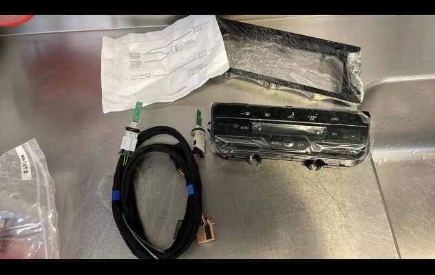

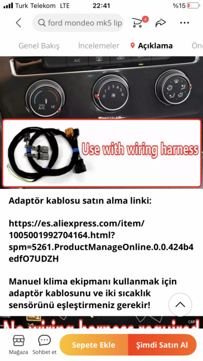

Bir panel ve çerçevesi onun yanında soketleri farklı olduğu için kablo demeti de gerekiyor 2 adet sensör ile birlikte ( bülent abinin paylaştığı ) ben bu şekilde kendi aracımda kullandım tek bölge olarak otomatik olmuş oluyor başkada bir numarası yok.

Merhabalar ben kendi aracıma montajını kendim yaptım hocam dijital klima paneli ve dönüştürme kiti satın alıcaksınız, montajı gayet kolay yerler mevcut ısı sensörlerini yerleştiriyorsunuz ardından kitin çektiğiniz kablo söketine takıyorsunuz sadece manuel klimanın kablo söketine 2 kablo ucunu açıp takıyorsunuz montaj bitiyor kodlama olarakta eski klima kodunu kopyalayıp yeni olana yapıştırıyorsunuz. Montajı bitirdim fakat bir konu hazırlamayı düşünüyorum

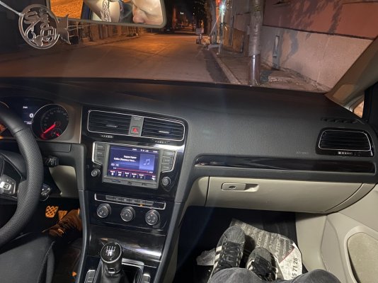

Bende bahsettiğiniz şekilde montajı yaptım eski panelin kodlamalarını yeni klima paneli kodladık. Her şey olması gereken gibi çalışıyor ancak şöyle bir sıkıntı klimayı açınca ayni anda 2 kanaldan hava gelmiyor sadece birinden geliyor. Örneğin klimayı hem cam bölmesine hem de ayak bölmesine verdiğim zaman sadece ayak görmesine yoğun şekilde geliyor. Sizde de durum böyle mi?
