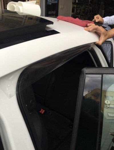

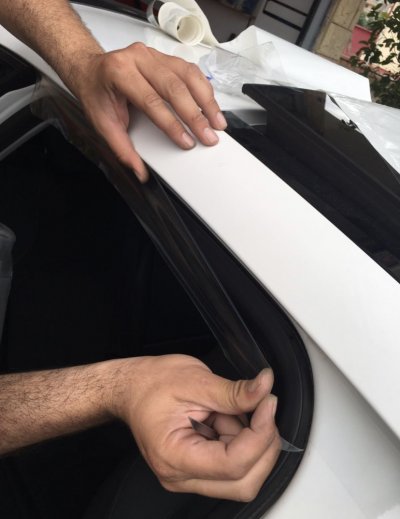

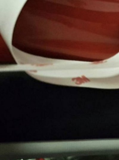

Bunu çok eskiden okumuştum hatta birkaç foto ekleyeyim BMW bu uygulanayı gelen şikayetler üzerine serviste yapıyordu sonra leoncular…
Google amcaya aşağıdaki cümleyi yapıştırın seat forumda yada videolarda çıkıyor…
Borusan'ın Kapı Fitil Seslerine Getirdiği Çözüm​
    529.6 KB · Görüntüleme: 229
    77.1 KB · Görüntüleme: 215
    47.9 KB · Görüntüleme: 217
Aklima şu soru geliyor. Bunu bmw yıllardır yapıyorsa vw bunu bilmiyor değildir diye düşünüyorum. Sızdırmazlığa olumsuz bir etkisi olabilir mi?
