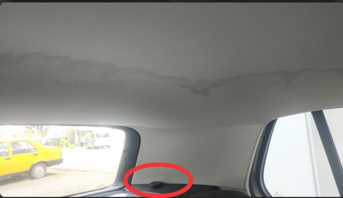

Arkadaşlar bugün arabanın tavanında arka tarafa doğru lekelerin olduğunu farkettim. Bir yerden su mu alıyor acaba? Sunroof filan yok. Nasıl oldu anlamadım. Malum bu sene çok kar yağdı. Kar yağdığı dönemlerde arabayı kullanmadım. O yüzden kar altında çok kaldı. Kardan dolayı içeri su sızmış olabilir mi?

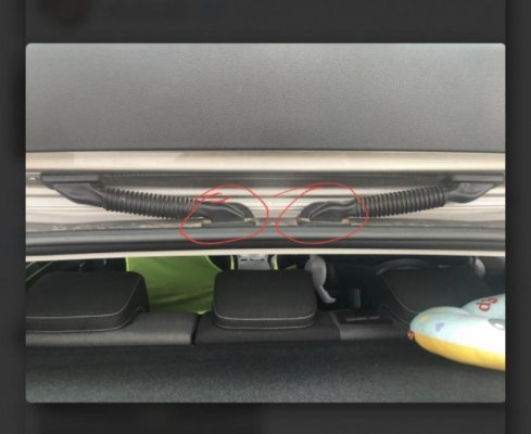

Merhaba. Benim araçta tavan bu şekilde oluyor arabayı yıkadıktan sonra yada aşırı yağmurlu havadan sonra. Fotoda işaretlediğim lastiklerin saca değen kısmından alıyor. Arka koltuk kafalıkların üstündeki krem renk çıtayı sökün. Lastiklerin oraya su dökün aşağıya damlatıyor mu kontrol edin. Bende damla şeklinde akıtıyordu buda tavanın nemlenmesine neden oluyor. Bu lastiklerin saca değen kısımlarına dyson ile su sızıntısının önüne geçebilirsinz ben öyle yaptım. Tava temizliğine gelince. Bimden aldığım ıslak mendili güzelce iki üç kez silin bastırarak ben o şekilde temizledim. Bu ıslak mendil koltuk döşemelerinin alcantara olmayan kumaş kısımlarında damla şeklinde su lekelerinide çıkarıyor. Benim araç temizlik mendilim 😂

Vw ait bir suç değil hocam su alma olayı, arkadaşın paylaştığı resimlerde sonradan takılma park sensörü görüyorum orjinal bir montaj gibi değil muhtemelen bagaja giden kablolar içinden park sensörü için kablo çekildi ve tekrar orayı düzgün oturtamıyorlar, yapılması gereken sıvı conta alması ve o hortumların saca değen kısmı ile arasına sürüp kapatılması veya sıfır olarak temin ediceksin ve değişimi nasıl oluyor fikrim yok. Tavan temizliği için önerilen malzemeler köpük tarzı şeyler gayet iyi olur. Ben valet pro citrus pre wash kullanıyorum seyrelterek kullanıyorsunuz ve çok uzun süreli gidiyor. 1:80 oranı ile 1 litreye 12ml karıştırarak halı koltuk tavan spot kumaş olan heryere nötr olan temizleme sıvısını kullanabilirsiniz. Tavana çok su sıkmadan püskürterek ve bolca silerek sıcak bir günde uyglama yapmanızı tavsiye ederim. Geçmiş olsun daha fazla su almadan sarkmadan çözerseniz iyi olur
Haklısınız park sensörü sonradan takılmış. Sorun anlaşıldı galiba. Tavsiyeleriniz için teşekkürler

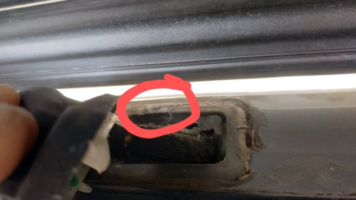

Az önce bagaja giden kabloyu söktüm. Sanırım önceki sahibi o kısmı silikonlamış ama yarım santimlik kısmı açıkta kalmış. Herhalde suyu ordan alıyor. Pazar pazar sıvı contayı bulamam. Acayip canım sıkıldı şu anda..Ben de silikon yapacağım mecburen. İnşallah olur bakalım...
