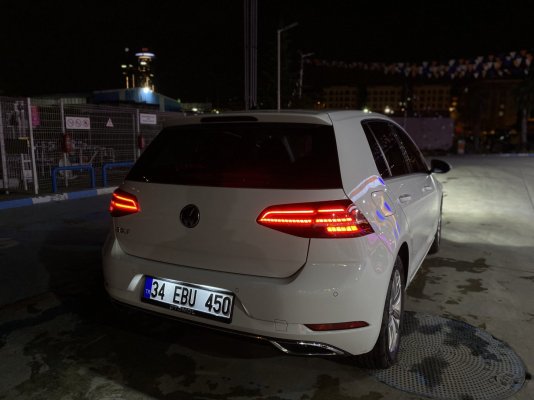

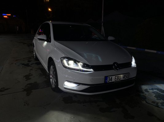

Herkese merhaba ben Enes aranıza 2019 comfortline 1.0 dsg aracımla katılıyorum.Aracımın önce ki sahibi kayar ledli katlanır ayna ve far stop takımlarını eklemiş aracıma fakat acaba orjinal mi yoksa taiwan mı pek bilgim olmadığı için anlayamadım sorduğum bi kaç kişi çift j olduğu için orjinal olmadığını kimiside yazılım ile yapılabilceğini söyledi sizlerinde görüşlerini almak istiyorum teşekkürler.

Fotoğraflara bakarak farların da, stopların da replika olduğunu söyleyebilirim.

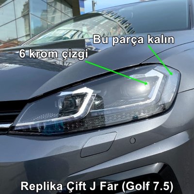

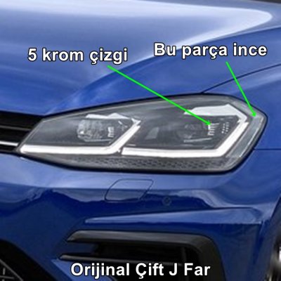

Nereden anlaşılıyor derseniz, farların çamurlukla birleştiği yerdeki reflektör benzeri parça 7.5 araçlarda orijinaline kıyasla bariz bir şekilde daha geniş olur, bu da öyle.
Bunun sebebini kendimce şöyle yorumluyorum; Golf 7 farı Golf 7.5 farına göre -soldan sağa- daha küçük, bu çekik gözlü arkadaşlar 7 ve 7.5 için far içini ayrı ayrı tasarlayıp üretmekle uğraşmayalım; aydınlatma grubunu ortak tasarlayalım, farın dış kasasını araca uyduralım demişler, bu sebeple 7.5 kasanın yan tarafını bu şekilde tasarlamışlar.
Bir de merceğin yanında krom parçada yatay ince çizgiler olur; orijinal farda 5 çizgi, replika farda 6 çizgi oluyor bildiğim kadarıyla.
Stoplardaki karelerin de fotoğraftan gördüğüm kadarıyla çok homojen yanmaması replika olduğuna işaret ediyor.

Aşağıdaki fotoğraflar üzerinde göstermeye çalıştım. Bu replika far Golf 7.5 içindir, yandaki parça Golf 7 için üretilen replika farlarda incedir. Yanlış anlaşılmasın.

@agrones12 Hocam farlarınız replika. Nasıl anladın diyeceksin söyleyeyim far camına vuran ışık yansımasından belli oluyor. Ortada nokta var boşluk ve sağa sola uzanan gölge çizgileri var. Çift j farda da tek j farda da böyle bir yansıma olmaz. Stop lambaları da replika gibi duruyor ancak bir replikaya göre daha homojen yanıyor. Orjinal çıkarsa şaşırmam fakat büyük ihtimal replika kare kutucuklar içinde ışık köşelere doğru azalıyor gibi gördüm foto yanıltabilir.

Yukarıda yazdıklarımın dışında replika-orijinal far ayrımı yapabileceğimiz başka detaylar da var ama ben fark etmesi kolay olan ikisini yazdım.
@Furkan moderatörüm her şeyi zaten açıklamış. Ön - Arka stoplarınız replika.

stoplara bakmak gerekir ama farlar kesinlikle orijinal değildir. o paraları kimse verip te orijinal afs dinamik far taktırmaz. zaten Furkan hocam detayları vermiş.
