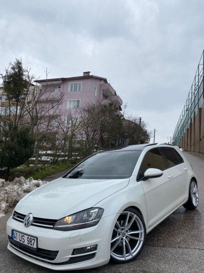

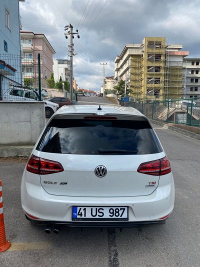

Araç sedefli beyaz olduğu için almış olduğum 7.5 R line bodyki takmak için yaklaşık bi 2 ay nerde boyatırız kime boyatırız nasıl renk tutturabiliriz vs uzunca uğraşlardan sonra boya konusunu ancak bugün çözebildim. (benim gibi sedefli beyaz kullanıcısı varsa renk konusunda kendisine destek olabilirim)
Aşağıda siz değerli arkadaşların bilgilerinden faydalanmak için iki sorum olacak.
• MK7 Highline araca j far ve led stop takmak için ;
Aracın hem soketlerinin trendline a dönüştürülmesi gerekiyormuş hem de viraj aydınlatma vs iptalinin yapılması gerekiyor bilgisi aldım bir çok yerden.
Bu işlemler de hem maliyet olarak astarını geçiyor hem de highline donanımı olan bi aracı trendline a dönüştürmek biraz garip geldiği için soğudum diyebilirim.
Stoplar içinse keza su alma vs problemi olduğu söyleniyor sizin bu konu hakkınızdaki öneriniz ne olur ?
Far ve stoplar için nasıl bir yol izleyebilirim

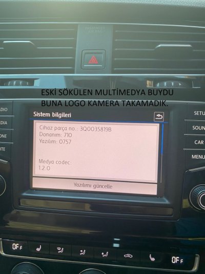

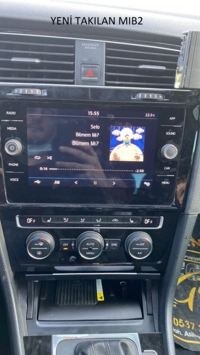

• Logo kamera taktırdığım için aracın üzerindeki highline multimedya (sanırım mib1 diye geçiyor) geri görüş kamerasını çalıştırmadığı için MİB2 ekran ve unite taktırdım.
Fakat ben video ve navigasyon desteği vardır diye düşünürken olmadığını taktırdıktan sonra anladım.
Elimdeki MIB2 unite ve ekran ile video ve nagivasyon özelliğinden faydalanmam mümkün müdür ?

2. Sorunuzun cevabı ise imkansız Sadece discovery pro mib 2 veya 2,5 ünitelere geçerseniz harita ve video izleyebilirsiniz. Ancak apple car play varsa telefonu cracklayip youtube üzerinden video izleyebilirsiniz. Harita zaten telefonun navigasyonunu apple carplayda kullanırsınız. Ancak telefona kıymanız gerekecek iyi bir telefon varsa sonradan sıkıntı çıkabilir. Geçmişte bu konular konuştuk anasayfadan aratıp konuları inceleyebilirsiniz.
Taktırdığınız ünite standart technisat compotision media app connect açtırarak google maps yansıtabilirsiniz. Telefonunuzu root yapmadan youtube üzeriden video oynatan uygulamalar var denemeniz gerekli. Forumda ve youtube üzerinde çokça video ve açıklama var.

Merhabalar egerkı aractakı dıscover pro 2 olsaydı onu 2,5 a tukseltebılırdın
Benım aracımda dıscover pro2 vardı İstanbul’da formdan olan Cem ısmındekı arkadaş 2,5 yükseltti beşe çok güzel bır os çıkardı vede çok dusuk bır mıktara

merhaba bende 2018 highline var sanırım sizin ünite ve ekran ile aynı app connect ile navigasyon kullanabiliyorum video ise kullanmadığım eski bir android telefon vardı ona bir program yükleyerek video izleme yapabiliyorum youtube da aratırsanız eski bir android veya apple telefondan video izleyebilirsiniz apple içinde jailbreak gerekiyor ama
