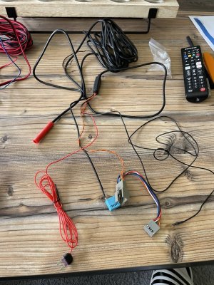

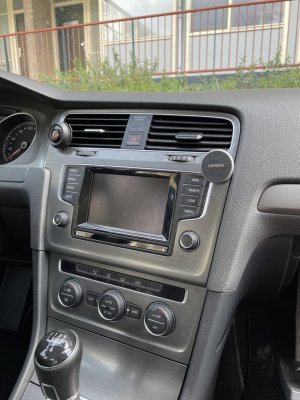

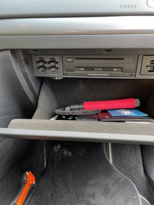

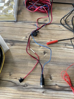

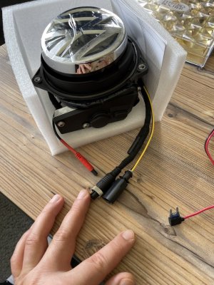

Selam dostlar ben ihsan yurtdışında yaşıyorum golf 7 2013 aracım var, bu araca logo camera aldım aliexpresten. Birkaç versiyonu vardı , resimde gördüğünüz üzere obd dynamic olanı seçmiştim. Esp gerekli gibi birşeyler yazıyor ve kutudan daha farklı uçlar çıktı , bunu bu şekilde montaj edebilirmiyim? Yada normal camera bağlantılı kablolu olanımı almam gerekiyordu? Bilgili olanlar yardımcı olursa çok sevinirim. Burda işçilik çok pahalı bende böle şeylerle uğraşmayı seviyorum, bi heves ettik yapalım die inşallah altından kalkarım 🙂

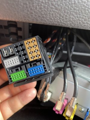

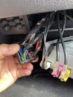

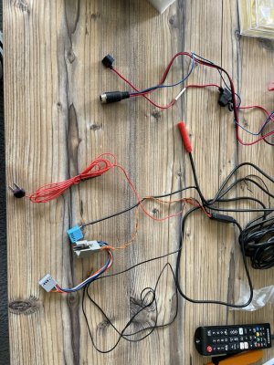

evet esp gerekli ve sizde esp mevcut. Butun kablolar sagdan torpidonun arkasindaki uniteye giris yapacak. 2 adet +, 2 adet -, can low, can high ve goruntu + - girisi yapacaksiniz.
Bu proşürde sağda üste gösterildiği gibi dimi hocam, extra kesme ekleme yapmama gerek yok sanırım. Cevabınız için teşekkürler

Bu soketteki gri ve mavi grişlere direk takılacak diye anlıyorum anlatımdan . Doğrumudur?
Teşekkürler hocam
