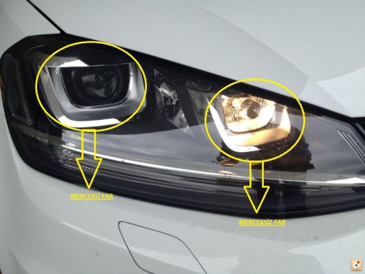

Arkadaşlar bir kaç ayrı siteden model buldum biliyorsunuz benim için en önemlisi Hem uzun farların hem de kısa farların Mercekli olması bir fotoğraf ekliyorum örnek olması açısından mesela oradaki gibi olmasını istemiyorum fotoğrafta da fark edebilirsiniz farlardan biri mercekli diğeri merceksiz.
