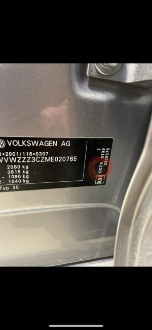

Hocam Şoför kapısındaki etikette işaretli yer motor kodu.

Ruhsatta motor kodu 3 haneli olarak yazar ancak ruhsatta yazan 1 harf eksiktir., motor kodu 4 haneli olur., öğrenmenin basit yolu aracın sürücü tarafı B sütunu direğinin alt kısmında marşpiyele yakın kısmına yapıştırılmış (siyah tip kodu etiketinde) yazmaktadır., 2014 yılında 1.6 TDI motor 90 ps ve 105 ps olmak üzere 2 tip üretiliyordu.,
Aracınız 105 ps 'lik motor ise motor kodu: CLHA kodlu motordur.

Ruhsatta yazan motor kodu değildir, orada yazan motor numarasıdır.!
Ruhsatta yazan: CPT ile başlar numerik rakamlar ile devam eder, ancak bu motor kodunu temsil etmez,
1.4 TSI ACT 140ps motor kodu: CPTA (bir de CHPA kodlu motor vardır ama sizkisi o değil),
Aynı kod sürücü tarafındaki kapıyı açtığınızda (B sütunu direğinin) en altında marşbiyele yakın biraz eğilerek baktığınız oldukça aşşağıda olan y(siyah etikette de) yazmaktadır.
